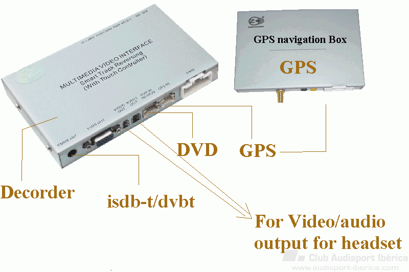

Makinamachine Publicado 24 de Abril del 2012 Denunciar Publicado 24 de Abril del 2012 Le he mandado un mail preguntandole si era compatible con un mmi mocromo y mandos al volante y me respondido en 2 mails el primero: Hi Mr Javi, Nice day! To our car-pad,it just change your original screen,then can add the function such as: Touch screen operation+[GPS+BT+Parking guiding built-in]+[DVD+TV external]. To your original car function,still works as before. And when you switch to your original car system,then can see the function on the car-pad. But pls let me know your car details first,then we can make sure if our product can be helpful to you. MMI has no problelms. El segundo: Dear Javi, To 2006 A6,we can not use the car-pad,but can use the decorder. Simply speaking,the decorder has the same function of the car-pad,but do not need to change the screen,just add the decorder to your original car,then can have the function as the last email. To the screen,we can add a 7 inch touch panel,and can have the same touch screen function too. Pls check the attachment. If you have interested,more info will be for you. Best regards Francis Alguien que sepa ingles bien y lo sepa traducir en condiciones please Responder
Makinamachine Publicado 24 de Abril del 2012 Denunciar Publicado 24 de Abril del 2012 Tambien me ha mandado esta foto Responder
txispis Publicado 24 de Abril del 2012 Denunciar Publicado 24 de Abril del 2012 Hola: Solo para los que estais preguntando por estos sitemas: -Si teneis pantalla monocromo, si no cambiais la pantalla dificil... asi que o poneis la original en otro sitio o me temo que se pierde. -Si teneis en color, lo normal es mantener todo y añadir un modulo adicional, el cual tendra un cristal de pantalla tactil que tendreis que colocar por fuera de vuestra pantalla. Yo de momento no veo ninguna informacion clara, ni fotos claras, ni instrucciones claras... Asi que lo mejor es que lo publiciten como dios manda. Saludos Responder
Raul 3.0tdi Publicado 25 de Abril del 2012 Denunciar Publicado 25 de Abril del 2012 Yo he recibido 2 correos de respuesta. El primero de www.navegadoresmultimedia.com: Este navegador es un kit que se adapta al coche. En la mayoría de los navegadores que vendemos, se instalan en el lugar del radio cd. En el caso de este modelo, se instala delante de la pantalla de Audi una pantalla táctil de 7 pulgadas. Es decir, que no hay que quitar nada, sino añadir. La pantalla original de Audi efectivamente, tiene una resolución de 480x234. La nuestra tiene una resolución de 800x480. ¿Cómo funciona? La pantalla de Audi está en funcionamiento hasta que tocas la táctil: - En el momento que tocas la táctil, la original se apaga y se enciende la táctil (dejas de ver los menús de Audi y aparece el principal del nuestro) - Tiene un botón que pone MMI. En el momento que lo pulsas en la táctil, automáticamente se activa el MMI original del coche y volvería a funcionar la pantalla de serie. Los botones del sistema MMI que llevas instalados de serie funcionan igual que siempre. Si llevas sincronizado el teléfono con el bluetooth del navegador, cuando recibas una llamada te aparecerá en la pantalla, aunque no la llevases encendida en ese momento. Si estas viendo una película y te llaman, o si estás viendo el gps y te llaman, el bluetooth salta la llamada al primer lugar en vez de la película. Espero haberte resuelto las dudas. Si tienes otras no dudes en consultarnos. Recibe un cordial saludo. Esteban Azpeitia Navegadores Multimedia. C/ Hoces del Duratón, 57 (Edificio Génesis) –Oficina 15- 923194483 (Ext.15) / 633233764 www.navegadoresmultimedia.com Responder
Makinamachine Publicado 25 de Abril del 2012 Denunciar Publicado 25 de Abril del 2012 Bueno despues de 20 mails hablando con el vendedor chino, muy amable por cierto hemos llegado a la conclusión de que no es posible para los mmi basic monoromo (ya me parecía mucho chollo) adptandolo todo para que este integrado con el mmi basic alternando ambás funciones en la pantalla. Si se instala pierdes por completo el mmi basic, otra cosa es para la gente que tiene la pantalla a color, para este tipo de mmi si resulta bastante útil y la verdad no tengo tiempo ni paciencia para hacer una reconversión por completo del mmi, un saludo a todos. Responder
