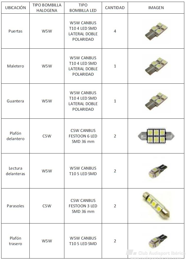

gonlog Publicado 21 de Abril del 2012 Denunciar Publicado 21 de Abril del 2012 Buenas noches. Después de leer mucho en el foro, ya he comprado e instalado las luces led en el interior del A4 modelo 2013. Comentar que ya vienen en técnica led las de las zonas de los pies delantera y trasera y la de matrícula. Es importante que las de las puertas, maletero y guantera sean de doble polaridad, pues si no, sólo funcionaran colocándolas hacia el interior de la puerta, con lo cual no alumbrarán nada. Lo comento porque yo he adquirido en otra página unas con polaridad simple y no me han valido. Sólo funcionaban orientándolas hacia el interior de la puerta. Yo las he adquirido en www.topledimport.com y todas canbus para evitar posibles problemas. El listado de bombillas a instalar es el siguiente: Responder

oskarko Publicado 7 de Mayo del 2012 Denunciar Publicado 7 de Mayo del 2012 estas referencias sirven para modelos a4 del 2009??? Un saludo y muy buena aportación. Responder
ARTHUR Publicado 9 de Mayo del 2012 Denunciar Publicado 9 de Mayo del 2012 estas referencias sirven para modelos a4 del 2009??? Un saludo y muy buena aportación. Estoy en lo mismo que el compañero oskarko,valen para modelos del 2008 en adelante? Responder
ze pequeño Publicado 9 de Mayo del 2012 Denunciar Publicado 9 de Mayo del 2012 SI TE valen, las lámparas siguen siendo las mismas en los modelos a partir de 2008... yo las llevo puestas Responder

oskarko Publicado 10 de Mayo del 2012 Denunciar Publicado 10 de Mayo del 2012 Hola Gonlong, Estas luces sirven para un a4 b8 del 2009. Veo que las de leds hacen mucha luz en el maletero. Espero tu repsuesta. Un saludo y muy buen post. Responder

Cervantes Publicado 12 de Mayo del 2012 Denunciar Publicado 12 de Mayo del 2012 Buenas noches. Después de leer mucho en el foro, ya he comprado e instalado las luces led en el interior del A4 modelo 2013. Comentar que ya vienen en técnica led las de las zonas de los pies delantera y trasera y la de matrícula. Es importante que las de las puertas, maletero y guantera sean de doble polaridad, pues si no, sólo funcionaran colocándolas hacia el interior de la puerta, con lo cual no alumbrarán nada. Lo comento porque yo he adquirido en otra página unas con polaridad simple y no me han valido. Sólo funcionaban orientándolas hacia el interior de la puerta. Yo las he adquirido en www.topledimport.com y todas canbus para evitar posibles problemas. El listado de bombillas a instalar es el siguiente: Hola nos podrías decir cual ha sido el costo total. Gracias por tu aporte. Saludos cordiales. Responder
JAVICASTE Publicado 12 de Mayo del 2012 Denunciar Publicado 12 de Mayo del 2012 Bueno, pues gracias a ze pequeño ya he conseguido cambiar las bombillas de los plafones de la matricula, quedan espectacular! Buenas noches. Después de leer mucho en el foro, ya he comprado e instalado las luces led en el interior del A4 modelo 2013. Comentar que ya vienen en técnica led las de las zonas de los pies delantera y trasera y la de matrícula. Es importante que las de las puertas, maletero y guantera sean de doble polaridad, pues si no, sólo funcionaran colocándolas hacia el interior de la puerta, con lo cual no alumbrarán nada. Lo comento porque yo he adquirido en otra página unas con polaridad simple y no me han valido. Sólo funcionaban orientándolas hacia el interior de la puerta. Yo las he adquirido en www.topledimport.com y todas canbus para evitar posibles problemas. El listado de bombillas a instalar es el siguiente: Hola nos podrías decir cual ha sido el costo total. Gracias por tu aporte. Saludos cordiales. Pues, yo que he cambiado todas menos las de los parasoles y la guantera me ha salido en torno a 20€, me sale el juago de 2 bombillas a 3.95€ en los chinos de mi barrio jeje Responder
Cervantes Publicado 12 de Mayo del 2012 Denunciar Publicado 12 de Mayo del 2012 Bueno, pues gracias a ze pequeño ya he conseguido cambiar las bombillas de los plafones de la matricula, quedan espectacular! Buenas noches. Después de leer mucho en el foro, ya he comprado e instalado las luces led en el interior del A4 modelo 2013. Comentar que ya vienen en técnica led las de las zonas de los pies delantera y trasera y la de matrícula. Es importante que las de las puertas, maletero y guantera sean de doble polaridad, pues si no, sólo funcionaran colocándolas hacia el interior de la puerta, con lo cual no alumbrarán nada. Lo comento porque yo he adquirido en otra página unas con polaridad simple y no me han valido. Sólo funcionaban orientándolas hacia el interior de la puerta. Yo las he adquirido en www.topledimport.com y todas canbus para evitar posibles problemas. El listado de bombillas a instalar es el siguiente: Hola nos podrías decir cual ha sido el costo total. Gracias por tu aporte. Saludos cordiales. Pues, yo que he cambiado todas menos las de los parasoles y la guantera me ha salido en torno a 20€, me sale el juago de 2 bombillas a 3.95€ en los chinos de mi barrio jeje Si estas contento con la luminosidad, el costo es más que aceptable. Saludos cordiales. Responder
