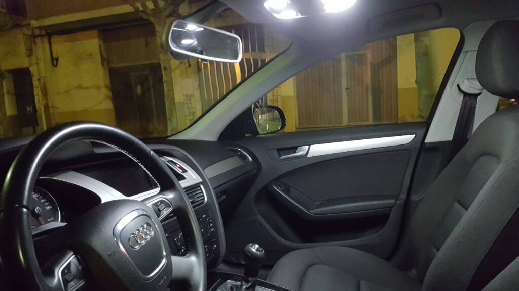

NaxoSJ Publicado 6 de Marzo del 2016 Denunciar Publicado 6 de Marzo del 2016 Bueno pues ya puse los leds interiores. Quedan muy guapos! S ir alguien le interesa los pille en la tienda de masiled en ebay. Dejo la prueba del delito jeje. Gonlog muchas gracias por el listado de bombillas, ahora parece de día jeje! Enviado desde mi SM-G920F mediante Tapatalk Responder

escubidu84 Publicado 30 de Mayo del 2016 Denunciar Publicado 30 de Mayo del 2016 Bueno pues ya puse los leds interiores. Quedan muy guapos! S ir alguien le interesa los pille en la tienda de masiled en ebay. Dejo la prueba del delito jeje. Gonlog muchas gracias por el listado de bombillas, ahora parece de día jeje!20160305_205813.jpg Enviado desde mi SM-G920F mediante Tapatalk NaxoSJ tu coche de cuando es? Es para comparar con el mío (que es de agosto de 2015) y verificar que también me serviran para el mio. Ya sabes, que estos de Audi, de un año para otro, cambian cosas y te la juegan jeje. Tambien cambiaste las de los reposapies? Yo las llevo de led de serie (o eso creo, porque la luz es blanca) y parece algo tenue. Es por saber si estas son mas potentes. Gracias! Responder
NaxoSJ Publicado 30 de Mayo del 2016 Denunciar Publicado 30 de Mayo del 2016 Pues el mio es del 2011... a si que no se que decirte si te valen... imagino que si pero a ver algún otro compañero que las haya cambiado que sea más cercano el año. Las del reposa pies no las cambié por ahora. Un saludo Responder
blascoc Publicado 30 de Mayo del 2016 Denunciar Publicado 30 de Mayo del 2016 Hola, El mío es de Noviembre de 2015 y los led son exactamente los mismos que el cuadro de la primera página. Los compré todos en la web de masiled y todo perfecto. Los de los pies no los cambié. Saludos, Bueno pues ya puse los leds interiores. Quedan muy guapos! S ir alguien le interesa los pille en la tienda de masiled en ebay. Dejo la prueba del delito jeje. Gonlog muchas gracias por el listado de bombillas, ahora parece de día jeje!20160305_205813.jpg Enviado desde mi SM-G920F mediante Tapatalk NaxoSJ tu coche de cuando es? Es para comparar con el mío (que es de agosto de 2015) y verificar que también me serviran para el mio. Ya sabes, que estos de Audi, de un año para otro, cambian cosas y te la juegan jeje. Tambien cambiaste las de los reposapies? Yo las llevo de led de serie (o eso creo, porque la luz es blanca) y parece algo tenue. Es por saber si estas son mas potentes. Gracias! Responder
NaxoSJ Publicado 31 de Mayo del 2016 Denunciar Publicado 31 de Mayo del 2016 Mae mia, échate factor de protección cuando los vayas a encender Ya te digo... la verdad es que para el plafón con 2 de 3 led había sobrado en vez de 6 led... a veces hasta deslumbran jajaja un saludo Responder
