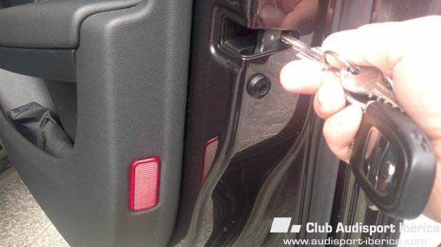

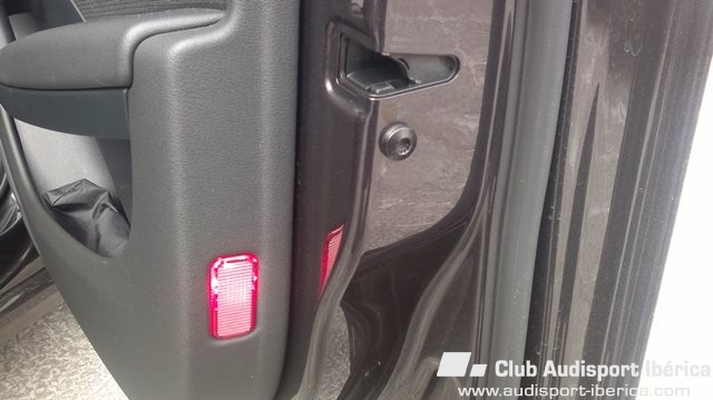

Zihan Publicado 22 de Abril del 2013 Denunciar Publicado 22 de Abril del 2013 Edito cita para resumir: Para el maletero ya está decidido yo a ponder 2 trozos de unos 25 cm de tira de led que tengo por casa, robando luz al plafón original, pero me surje una duda existencial divina de la muerte... Yo no tengo asientos reclinables, por lo tanto, ¿Como voy a saber si se apagan o no? :roll1: :roll1: Muy facil, de la misma manera que sabes si se apaga la luz del frigorifico, metiendote dentro ja,ja,ja, jajajajajajajajaj Pues hombre la verdad es que no lo descarto, pero... alguna otra forma?? Me autocito al no poder editar Ajajjajajajaja pues va ser que me he metido dentro y con 2 narices y me he cerrado yo solo y... Perfecto he sacado la corriente del mismo interior del plafon sin cortar y sin empalmar y sin nada. La proxima vez no te metas en el maletero hombre a ver si hay un disgusto jejejeje. El "interruptor" de las luces va integrado en la cerradura. Solo debes de simular el vastago de anclaje al chasis con un destornillador, llave o similar y hacer que la cerradura se cierre. Yo ya tengo mis bombillas de camino gracias a Ze. Adjunto fotos de Luz On y Luz Off: Responder

Zihan Publicado 1 de Mayo del 2013 Denunciar Publicado 1 de Mayo del 2013 Para el maletero tienes que actuar sobre la cerradura del portón. En el caso de las puertas actúa sobre sobre la luz de cada puerta y plafones centrales. Es muy sencillo ya verás. Eso si acuérdate de darle a la manilla y abrir la cerradura antes de cerrar la puerta/portón porque aunque no pase nada, el ruido del golpetazo es de esos que "duelen". Responder
