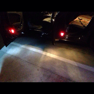

loko007 Publicado 20 de Agosto del 2014 Denunciar Publicado 20 de Agosto del 2014 Guay, entonces voy a ello, lo único saber si he de cambiar porta bombillas en el maletero. Yo no lo cambié... Por cierto, si te pones a cambiar bombillas, igual te interesa esto: http://www.ebay.es/itm/161312814203?ssPageName=STRK:MEWAX:IT&_trksid=p3984.m1438.l2649 Son para las luces de los pies, y bajo los asientos, es un enlace que puzo Ze Pequeño hace unos días, y nos contó que dan mejor luz que las de origen. Yo las tengo pedidas... Ya nos contarás como quedan. Al final cambie las de las puertas por unas que pille en los chinos y funcionan de lujo sin problemas. Son planas de 4 Led por cada cara así que van 8 y la luz es un pelin azulado. Me gustan. Gracias Grial por tu ayuda Enviado desde la Estacion Intermacional Responder

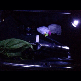

loko007 Publicado 22 de Agosto del 2014 Denunciar Publicado 22 de Agosto del 2014 Bueno ya están todas cambiadas, bajo puertas, plafones,guantera, parasoles y maletero. Son muy malas las fotos pero valen para ver la diferencia. Los colores no son tan violetas el Led es blanco azulado y a mi me gusta mucho el resultado. Al final me pudo las prisas y las compre en el chino Estas para los plafones individuales Estas para el plafon grande y me falta la foto de los Led de las puertas que son cuadrados y de doble cara de 4 led por cara. Si no tenéis prisa podéis comprar por Internet que sale más barato. A mi por 30 euros he cambiado todas. Un saludo Enviado desde la Estacion Intermacional Responder

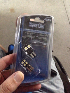

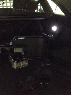

Simoncheli Publicado 25 de Agosto del 2014 Denunciar Publicado 25 de Agosto del 2014 Alguien ha usado los led que hay en el norauto? Quiero poner en el interior pero no quiero tener ningún problema de errores y demás... Gracias Hoy mismo he comprado 2 (van en parejas ) por unos 11€ + o -. En la foto los he comparado con unos que ya tenia mas pequeños de 4x4 leds. Estos son 2x2 leds pero mas grandes y blancos. Afirmo alumbran no diré que mucho pero después de dos intentos me quedo con estos. Y compraré mas. Los pequeños los he puesto en las puertas y así los aprovecho. En el maletero solo puesto un lateral y arriba y de coña, cuando ponga el otro lateral ya la hostia jeje Grandes norauto ( referencias en envoltorio ) Enviado desde mi iPhone utilizando Tapatalk Responder
Simoncheli Publicado 25 de Agosto del 2014 Denunciar Publicado 25 de Agosto del 2014 Los pequeños de 4x4 leds algo azulados en principio. Enviado desde mi iPhone utilizando Tapatalk Responder
Simoncheli Publicado 25 de Agosto del 2014 Denunciar Publicado 25 de Agosto del 2014 Envoltorio y comparativa ( el grande es el del envoltorio y la foto maletero) PD: perdonad tanto post, solo me deja 1 foto y tamaño pequeño por post desde tapatalk o eso parece. Enviado desde mi iPhone utilizando Tapatalk Responder
