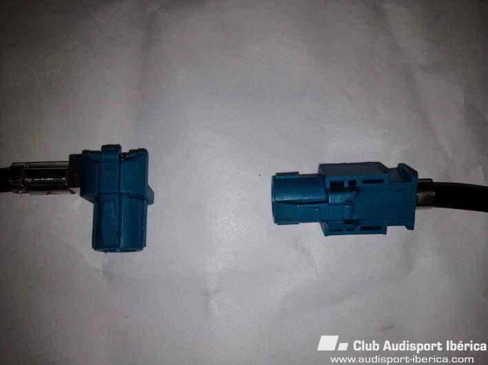

Hola a todos,

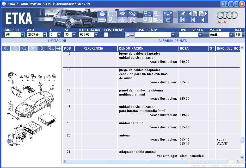

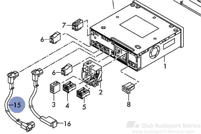

¿Sabeis este conector (15) qué tipo es? Estoy liado con el montaje de las pantallas traseras (reposacabezas) y necesito un conector hembre-hembra y un cable macho-macho de este tipo pero no doy con qué tipo de conector es. Las necesito para evitar tener que desmontar la pantalla de visualización del mmi que entiendo son palabras mayores.

Bueno, pues por si alguien se ve en las mismas en el futuro y busca por el foro. Ya he dado con el fabricante. Se llama rosenberger.
El conector efectivamente es HSD.
El problema es que el único distribuidor que he encontrado es epirsa que sólo vende a empresas.
Si alguien conoce alguna web que venda directamente estos productos o tiene un cuñado en epirsa que me haga el favor, agradecido quedo :thumbsup:

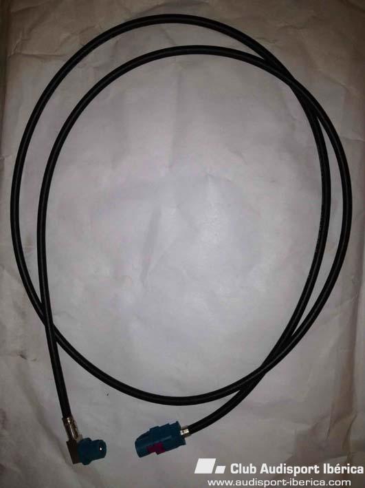

Pues por si alguien se ve en alguna parecida y da con este post, ¡¡¡ Encontré el Cable !!! Eso sí, sólo el macho-macho.
Dos opciones:
1.- En Audi a aprox. 120 € I.V.A. incluido. Tienen que pedirlo a Alemania.

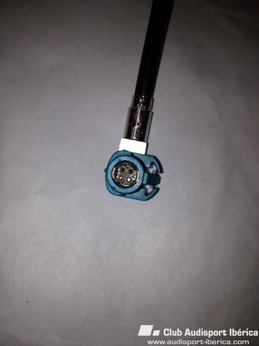

2.- Online en suwtec.de. Este es el enlace a 38 € + 15 de gastos de envío. En la página no vienen fotos. Así que aquí van tres que le he hecho yo al mío.
Parecen conectores fakra pero no lo son:
Espero que le sirva a alguien.
