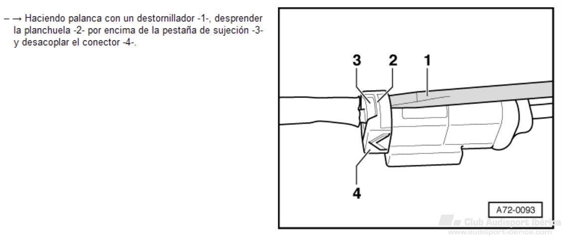

sata Publicado 15 de Mayo del 2013 Denunciar Publicado 15 de Mayo del 2013 Robert los asientos son muy faciles d sacar, mañana te lo explico q ahora estoy con el telefono. Cuando vayas a hacerlo avisame q si sabes como los cambias en 20 min!! Enviado desde mi SG3 Hoy me ha llamado el maestro (Jesús) y me ha dicho como hacerlo, no me parece muy complicado pero no obstante prefiero preguntar no sea que la líe. Pobre Jesús,..... Entre unos y otros, le tenemos cargando el movil 3 veces al día,.....ja,ja,..... Lo de los asientos está chupado Robert. Además hoy que es Miercoles, ya habrás terminado con montaje semanal del salpicadero,............y estarás aburrido. Te paso un copia-pega-cita del Adri sobre los delanteros.Así lo tienes a mano por si te salen dudas. Hay que sacar el asiento del sitio. Para ello se quitan los embellecedores de las guias del aseinto, los que están al final que tienen un tornillo de estrella cada uno. Una vez sacados esos plásticos se quita un pequeño “pasador” que lleva por delante el asiento, con la mano se presiona una pestañita y se saca. Ahora solo queda mover el asiento hacia atrás con la palanca que tiene para ello y tenemos el asiento fuera. Acuerdate de retirar los conectores de airbag lateral y lo que puedas llevar por debajo.Adri no lo comenta porque no lleva. Te paso un esquema de como desconectar la clema que es un poco rara. A mi se me rompió, por no saber bien como va.Espero que te sirva de ayuda. Saludos. Responder
