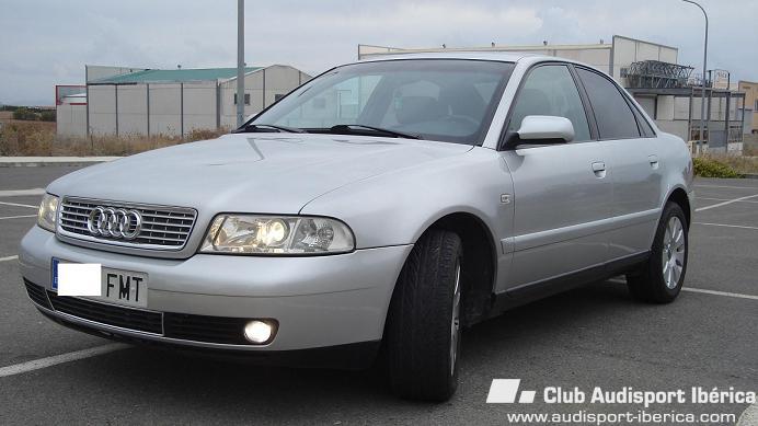

Robert75 Publicado 26 de Abril del 2012 Autor Denunciar Publicado 26 de Abril del 2012 Bueno pues ahora con la foto del detalle de cerca has triunfado, esppero que no tardes lo mismo que con las del coche. S2 Si te animas a ponerle unas antiniebla como las del mio y siendo de Barcelona, no tengo problemas en irte a ayudar, te puedo decir hasta el desguace donde compré las mías. Responder
Robert75 Publicado 26 de Abril del 2012 Autor Denunciar Publicado 26 de Abril del 2012 Os pongo otra foto que le hice, no la subí antes porque me parecía irrelevante, pero viendo el éxito que tienen las antinieblas.... Como veis no se nota nada de nada. Responder

Athabasco Publicado 26 de Abril del 2012 Denunciar Publicado 26 de Abril del 2012 Mas cerca, mas cerca, el detalle, neng, el detalle, que se vean los fallos vamos..... Mira como esto pero con los antinieblas puestos, jeje. (Kaplan te pillo la foto con tu permiso) Entonces entiendo que desmontaste el parachoques para ponerselas, no? S2 Responder
Robert75 Publicado 26 de Abril del 2012 Autor Denunciar Publicado 26 de Abril del 2012 Mas cerca, mas cerca, el detalle, neng, el detalle, que se vean los fallos vamos..... Mira como esto pero con los antinieblas puestos, jeje. (Kaplan te pillo la foto con tu permiso) Entonces entiendo que desmontaste el parachoques para ponerselas, no? S2 Pero para hacer eso tengo que desmontar otra vez todo y me niego en rotundo, jajajajajajajajajaja. Ves la primera "viga" de plástico que se ve? la que baja en vertical? pues esa es la que he tenido que cortar para que entrase todo bien y la segunda, donde va encajada la rejilla central también la tuve que rebajar un poco. Y ojo que una de las bocinas impide que luego encaje el parachoques, lo que hice fue quitársela y ponérsela en el otro lado que esta todo vacío. El parachoques lo desmonté entero para ponérselas ya que hay que fabricar unas escuadras para poder atornillarlas y queden bien sujetas, si lo quieres hacer en plan chapuzas pues lo rellenas de silicona y lo mismo te aguantan, pero las mías van atornilladas. Responder

Athabasco Publicado 26 de Abril del 2012 Denunciar Publicado 26 de Abril del 2012 Pero para hacer eso tengo que desmontar otra vez todo y me niego en rotundo, jajajajajajajajajaja. No, hombre, no, me refiero al tipo de foto y proximidad, ya he dicho que como esa pero con los antinieblas puestos.jeje. S2 Responder
Robert75 Publicado 26 de Abril del 2012 Autor Denunciar Publicado 26 de Abril del 2012 Pero para hacer eso tengo que desmontar otra vez todo y me niego en rotundo, jajajajajajajajajaja. No, hombre, no, me refiero al tipo de foto y proximidad, ya he dicho que como esa pero con los antinieblas puestos.jeje. S2 Sin problema, mañana le hago una lo mas cerca posible, se la puedo hacer en 3D para que la veáis en relieve. Responder

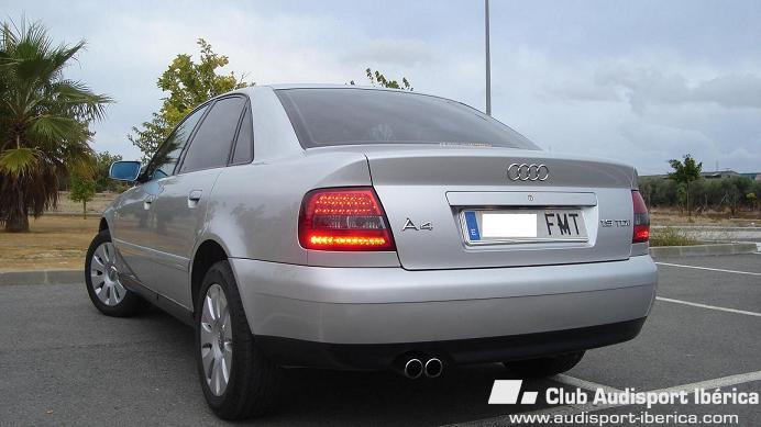

ferestek Publicado 26 de Abril del 2012 Denunciar Publicado 26 de Abril del 2012 Muy guapos los antinieblas y el coche en conjunto , eh?? Una duda que me ronda por la cabeza ... los reflectantes que llevas en la trasera los tienes puestos para pasar la ITV o los tienes que desmontar para pasarla?? Porque no entiendo que te obliguen a llevarlos .... Responder
Robert75 Publicado 26 de Abril del 2012 Autor Denunciar Publicado 26 de Abril del 2012 Muy guapos los antinieblas y el coche en conjunto , eh?? Una duda que me ronda por la cabeza ... los reflectantes que llevas en la trasera los tienes puestos para pasar la ITV o los tienes que desmontar para pasarla?? Porque no entiendo que te obliguen a llevarlos .... Los tengo para pasar la itv, tienes que llevarlos por narices porque si no no te la pasa, y tienen que estar homologados, de todas formas se los voy a quitar de ahí en cuanto la pase y se los pondré en un sitio mas estratégico estéticamente hablando. Responder

ferestek Publicado 27 de Abril del 2012 Denunciar Publicado 27 de Abril del 2012 +10000 daiagou!!! En la guantera!!! Pero no entiendo el porqué , no tienen reflectantes los faros traseros ???? Responder
Rafa_amr Publicado 27 de Abril del 2012 Denunciar Publicado 27 de Abril del 2012 Hola Robert75 ke tal compañero, te comento yo tambien le puse los faros delanteros que tu le has montado , pero la intensidad de la luz es muy poca y los quite, mi pregunta es te dan buena luz.....ah por cierto las llantas preciosas, yo tambien le hice algunos cambios hay los pongo por si los quereis echar un vistazo. un saludo Rafa_amr. Responder
Robert75 Publicado 27 de Abril del 2012 Autor Denunciar Publicado 27 de Abril del 2012 Hola Robert75 ke tal compañero, te comento yo tambien le puse los faros delanteros que tu le has montado , pero la intensidad de la luz es muy poca y los quite, mi pregunta es te dan buena luz.....ah por cierto las llantas preciosas, yo tambien le hice algunos cambios hay los pongo por si los quereis echar un vistazo. un saludo Rafa_amr. Buenas, intento hacer multicitas y no me salen. La intensidad de luz de las mías es buena, antes de montarle el parachoques fue una cosa que probé para salir de dudas y dan buena luz. Respecto a los reflectantes, los pilotos no los llevan, es una faena pero es lo que hay, de todas formas los reflectantes como ya he dicho los tengo así de manera provisional. Responder
RomuloTDI Publicado 27 de Abril del 2012 Denunciar Publicado 27 de Abril del 2012 Las llantas te han quedado de PM, el coche ha ganado un monton . Veo que eres de los que tambien llevan "marca" en el porton trasero eh???!!! Responder
