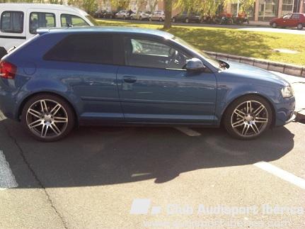

ilsc Publicado 23 de Abril del 2012 Denunciar Publicado 23 de Abril del 2012 yo tengo pendiente montar en mi a3 8p pre-rst. ambition unos muelles eibach especificos para este modelo.. bajara? :shocked: S2 Amos a ver. Si dice que ha puesto los muelles con los amortiguadores ambition/atraction/ambiente (creo que son los mismos sach) y no le ha bajado sino subir, yo pienso que es problema o de que tiene los amortiguadores para el arrastre (creo que era el coche del 2004) o que esos muelles no son los adecuados para su modelo (por ejemplo los muelels H&R para un 1.9 tdi son distintos a los del 2.0 tdi, tienen diferentes contraseñas de homologación). Yo he puesto amortiguadores ambition con H&R -3,5 cm y si me ha bajado el 1,5 cms. Os pongo una foto de mi coche. Responder
