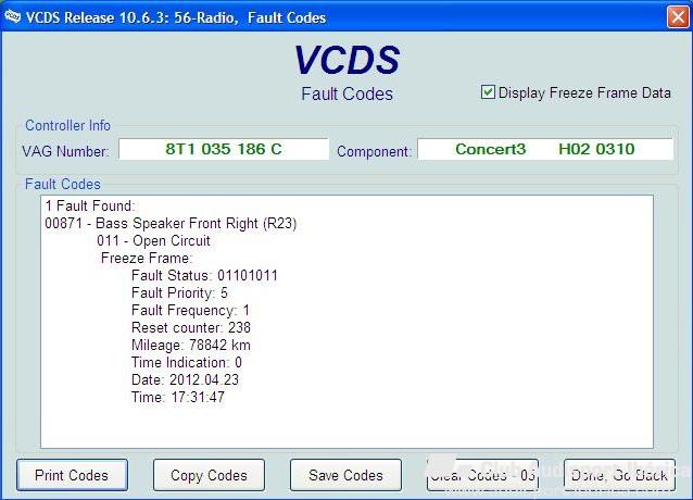

vwgolf Publicado 24 de Abril del 2012 Denunciar Publicado 24 de Abril del 2012 Buenas noches a todos, ayer hice un Auto-Scan a mi coche y me salió un fallo en el modulo 56 de la radio Concert 3 que aunque me dejaba borrarlo volvía a salir y no desaparecía: Si observáis en el código de avería del fallo nos dice cuál es el elemento del sistema de la radio que está fallando, en este caso, es el altavoz de graves que se encuentra en la puerta delantera derecha y que viene identificado como R23 en los esquemas eléctricos del coche y nos dice cuál es la causa del fallo, circuito abierto. Al ser la causa del fallo circuito abierto ésta puede ser debida a 2 motivos principalmente, el primero que el cableado del altavoz esté cortado por algún punto, algo improbable; o que el altavoz esté estropeado, siendo este el motivo del fallo ya que probé con otro altavoz y sí que funcionaba entonces. Me ha tocado encargarlo en recambios de Audi, la referencia del altavoz es 8T0 035 415 y su precio ronda los 24€. <_< Responder
