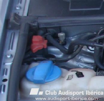

herodes Publicado 30 de Abril del 2012 Denunciar Publicado 30 de Abril del 2012 Y aquí os dejo una foto de mi coche en el que se ven ambas tomas, la del capuchón rojo para el polo positivo y la tuerca que hay situada a su lado con el signo - para el negativo y esas tomas ya las lleva mi otro S6 C4 de 1996. Responder
