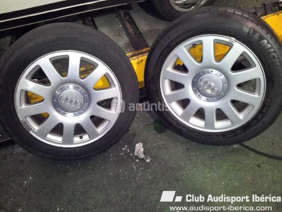

Kasi Publicado 29 de Abril del 2012 Autor Denunciar Publicado 29 de Abril del 2012 Por cierto, me venden unas llantas como estas 205/55 R16 teoricamente originales de Audi pero de 10 brazos en lugar de 9 (que son las que yo conozco). sabeis si realmente pueden ser de algún modelo de audi o serán alguna imitación chunga? Gracias. Responder
Kasi Publicado 29 de Abril del 2012 Autor Denunciar Publicado 29 de Abril del 2012 Por cierto, me venden unas llantas como estas 205/55 R16 teoricamente originales de Audi pero de 10 brazos en lugar de 9 (que son las que yo conozco). sabeis si realmente pueden ser de algún modelo de audi o serán alguna imitación chunga? Gracias. En realidad son estas que acabo de conseguir la foto. Responder
PMorales Publicado 29 de Abril del 2012 Denunciar Publicado 29 de Abril del 2012 A primera vista podria decirte que son originales. Lo que no se es que modelo las llevaba... Responder
zeimon Publicado 29 de Abril del 2012 Denunciar Publicado 29 de Abril del 2012 Por cierto, me venden unas llantas como estas 205/55 R16 teoricamente originales de Audi pero de 10 brazos en lugar de 9 (que son las que yo conozco). sabeis si realmente pueden ser de algún modelo de audi o serán alguna imitación chunga? Gracias. En realidad son estas que acabo de conseguir la foto. Pues pueden ser perfectamente originales: son las de referenciia Scheibenrad Alu Avus-Silber Bestell-Nr.: 4A0 601 025 P Z17 Größe: 7 x 16 ET45 Lochkreis: 5 x 112 Traglast: Modell(e): A4 98-01 Audi A4/Avant A4Q 98-01 Audi A6/S6/Avant qu. A6 97-01 Audi A6/Avant A6Q 97-01 Audi A6/S6/Avant qu. http://www.myturbodiesel.com/1000q/wheels/15-16-audi-wheels-5x112.htm Aqui se pueden consultar todas las llantas originales Audi: http://www.myturbodiesel.com/1000q/wheels/oem-vw-audi-wheels-gallery-database.htm Responder
Athabasco Publicado 29 de Abril del 2012 Denunciar Publicado 29 de Abril del 2012 Yo creo que en 16" no se hicieron, ese modelo lo sacaron con el rs4 b5 avant quattro y creo que eran en 18". Morales las tiene en 17 pero no sé si son replica. De todas maneras pues depende del precio no estan mal, tendrias que saber el ET, no vaya a ser que ese modelo se pusiera en un A3 y entonces no sirve si no se ponen separadores. S2 Responder
Athabasco Publicado 29 de Abril del 2012 Denunciar Publicado 29 de Abril del 2012 Despues de ver lo que ha puesto Zeimon, no digo nada, segun se ve si son las mismas, son ET45. S2 Responder
Kasi Publicado 29 de Abril del 2012 Autor Denunciar Publicado 29 de Abril del 2012 Está claro entonces, gracias a todos y en especial a Zeimon, eres un crack manejando datos. Responder
