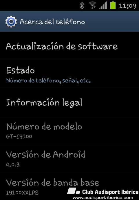

herodes Publicado 1 de Mayo del 2012 Autor Denunciar Publicado 1 de Mayo del 2012 Bueno, pues al final me he arriesgado y lo he hecho a través de Kies, que es lo más sencillo, ya que no tenía ganas de arriesgarme a cambiar la ROM con ODIN, salvo que fallase la primera opción y quiero comentar que se ha hecho sin problemas, se han conservado todas las configuraciones, la lista de llamadas y mensajes y las aplicaciones instaladas, lo único es que he tenido que volver a poner todos los accesos directos en las diferentes pantallas, pero para ello ya había hecho una captura de pantalla de cada una de ellas para dejarlas en la misma posición usando para ello el método de apretar la tecla central y luego seguidamente la de encendido y de esta manera se hace la captura. Seguidamente he comprobado las aplicaciones que más uso y funcionan todas bien con la nueva versión ICS 4.0.3, excepto la que tenía de alerta de lluvia, pero tampoco es importante, ya la arreglarán para la nueva versión, digo yo, también he perdido el acceso como superusuario, pero tendré que esperar por lo que veo hasta que saquen la forma de rootear el teléfono, que de momento el kernel de mi versión no está disponible. El GPS de momento parece que funciona bien, no lo he probado en profundidad, pero coge rápido los satélites, la conexión wifi también funciona bien y en cuanto al bluetooth acabo de bajar al coche y por si acaso lo primero que he hecho ha sido borrar los dispositivos vinculados y he vuelto a vincular el teléfono y se ha conectado sin problemas, me ha pedido permiso el teléfono para que se accediese a la lista de llamadas, agenda, etc. se lo he concedido y he comprobado que en la pantalla del MMI se podía acceder a todas las listas sin problemas, ya comentaré cuando haga un viaje si todo funciona correctamente pero de momento va bien. En cuanto a si merece la pena la actualización, yo pienso que sí, ya que han agregado más opciones al menú de configuración y las nuevas aplicaciones que vayan sacando seguro que precisan de la versión más reciente. De momento estoy contento con el cambio, ya veremos más adelante. Responder
