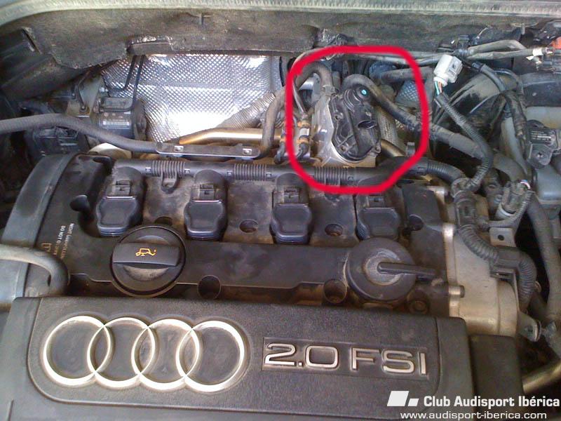

MF1 Publicado 28 de Abril del 2012 Denunciar Publicado 28 de Abril del 2012 Hola amigos! Soy usuario de un Audi A3 2.0 FSI comprado hace poco de ocasión y la verdad es que es una maravilla. Todo empezó cuando nada más recogerlo marcaba fallo motor. Lo llevé al taller y la vagcom dijo que fallaba la válvula EGR. Así fue... le abrí la tapa negra superior (6 tornillos torx) y el mecanismo estaba partido. Es un ruedecita/engranaje de plástico negro que transmite la fuerza del motorcillo de la propia EGR al mecanismo de apertura/cierre de gases. Bien, después de reparar la válvula con otra ruedecita de otra EGR y borrar fallo motor, me encuentro que ahora que el coche está bien, pero... YA NO CORRE TANTO! El caso es que al fallar la EGR, quedaba en posición cerrada contínuamente. Asi que en el motor entraba "solo" aire límpio y en bajas revoluciones (hasta 3500 mas o menos), me sacaba un par increible... por no decir que parecía que llevaba un Turbo. Extraño mucho ahora esa aceleración! :crying_anim: Era una aliciente brutal que ahora no tengo... incluso ya no tiene tanta gracia el coche. En serio... he pasado de pensar "ostras que coche, como tira... tengo ganas de cogerlo de nuevo aunque no tenga que ir a ningún sitio", a pensar... "bueno, ¿a donde tengo que ir para sacarlo del garaje?". Ya no lo disfruto en bajos... para disfrutar la aceleración ahora lo tengo que llevar a 5000rpm y encima, poco se nota como antes. Me gustaría dejarlo com antes, pero sin que dé fallo de motor. He leído por ahí, algún manual para modificar los valores de la EGR por Vagcom, pero no se si funcionará en mi FSI. http://www.vagclub.com/forum/showthread.php?22217-MANUAL-DE-PERFECTO-AJUSTE-DE-LA-EGR-CON-EL-VAGCOM-EN-LOS-TDI Hacerlo mecánicamente con la chapita, creo que tampoco funciona perfecto (sale fallo motor). En definitiva... sería de gran ayuda para mí saber si álguien ha logrado modificar esos valores de la EGR o conseguir de alguna manera meter menos humo y más aire limpio al motor sin que dé el dichoso fallo de motor en el salpicadero. Alguna experiencia con éxito?? Un saludo, MF1. Responder

MF1 Publicado 29 de Abril del 2012 Autor Denunciar Publicado 29 de Abril del 2012 Madre mía! No vendo EGR's... jaja, pero que si que es cierto, que no ha sido un sueño! Los FSI llevan válvula EGR! SEGURO!! @Aritxo, la EGR deriva parte de los gases de escape en bajas revoluciones a la admisión del motor. Eso es para contaminar menos. Lo que tenemos a cambio es... menos patada en bajos y más suciedad en colectores e inyectores en nuestro coche. Claro... que ocurre si anulamos la EGR? Bien, pues en un coche en el que tenemos un par magnífico de 1000 a 3000, pero que se queda igual en el resto de rango que en esa zona por tener activa la EGR... le anulamos la EGR, pues obtenemos aceleración en bajos. Un incremento de potencia!... que la verdad, yo en mi 2.0 FSI lo he notado muchíssimo. Lo malo es que al tener la válvula cerrada totalmente por avería, pegaba tirones y golpes de motor (malo para el bimasa)... y a eso voy, a intentar cerrarla al máximo por Vagcom, conseguir recuperar ese par en bajos magnífico y que no pege tirones. Si mas adelante consigo ajustarla bien y lograr un buen resultado... lo posteo! Referencia de la EGR para A3 8P 2.0 FSI: 06F131503A / 06F131503B SIEMENS VDO 408-265-001-002Z, A2C53082890 AUDI: A3 (8P1); A3 Sportback (8PA) SEAT: ALTEA (5P1); ALTEA XL (5P5); LEON (1P1); TOLEDO III (5P2) SKODA: OCTAVIA (1Z3); OCTAVIA Combi (1Z5) VW: EOS (1F7); GOLF V (1K1); GOLF PLUS (5M1, 521); JETTA III (1K2); PASSAT (3C2); PASSAT Variant (3C5); TOURAN (1T1, 1T2) Adjunto la foto de donde esta situada la EGR en mi 2.0 FSI. Creedme... si que lleva válvula EGR! Contrastad la referéncia si quereis. Responder
