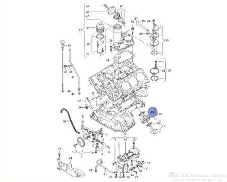

chemisky Publicado 29 de Abril del 2012 Denunciar Publicado 29 de Abril del 2012 Bueno, nuestro compi Xbox está metido en un fregao de c*** con el coche. Está haciendo un megabrico con su/mi coche, El caso es que no encontramos la referencia de un soporte/junta, concrétamente la del radiador de aceite. Os dejo fotos de la pieza y de donde va. Cuando acabe el brico se pondrán muchísimas fotos para que veáis el trabajo, que vais a flipar! y esta de donde va: Otro detallito. Ha desmontado cárter superior e inferior. Se ponen las 2 juntas o la del cárter inferior lleva sólo pastajunta? He leído tantas cosas..... Gracias, majos! Responder

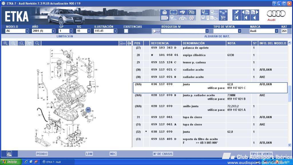

Alo Publicado 29 de Abril del 2012 Denunciar Publicado 29 de Abril del 2012 Voy a echar un ojo al etka, ¿sobre que es el brico? que cotilla soy la virgen Responder
Alo Publicado 29 de Abril del 2012 Denunciar Publicado 29 de Abril del 2012 Esto es lo que sale, la verdad que yo no veo esa pieza dime tu si está en un número o a lo mejor no tiene despiece... Responder
chemisky Publicado 29 de Abril del 2012 Autor Denunciar Publicado 29 de Abril del 2012 (editado) El brico es de cabiar todas las juntas del motor y distribución. En el Etka ya lo había buscado yo. Incluso con los otros motores 2.5 de las otras marcas por si fuese una pieza "exclusiva" de alguna marca o modelo de motor.... y nada. Salir no sale, pero ahí está.... Gracias, Alo! Editado 29 de Abril del 2012 por chemisky Responder

woff Publicado 30 de Abril del 2012 Denunciar Publicado 30 de Abril del 2012 perdo por lo deantes no entendi el texto por cierto mira la ilustracion del etka 145.86 es esta la que dices Responder
chemisky Publicado 30 de Abril del 2012 Autor Denunciar Publicado 30 de Abril del 2012 perdo por lo deantes no entendi el texto por cierto mira la ilustracion del etka 145.86 es esta la que dices Esa es!!!! Muchas gracias, woff!!! Pásate por la cafetería y tómate algo, que te lo dejo pagado! Mira que me miré todas las ilustraciones del etka, pero claro, estaba tan cansado ya que se me pasaría. Responder
a34323 Publicado 30 de Abril del 2012 Denunciar Publicado 30 de Abril del 2012 Woff, eres un put* máquina....anoche estuvimos buscando como locos la maldita pieza y no la encontrabamos. Subo la foto con la referencia por si acaso alguien la necesita: Es la número 3 Responder
