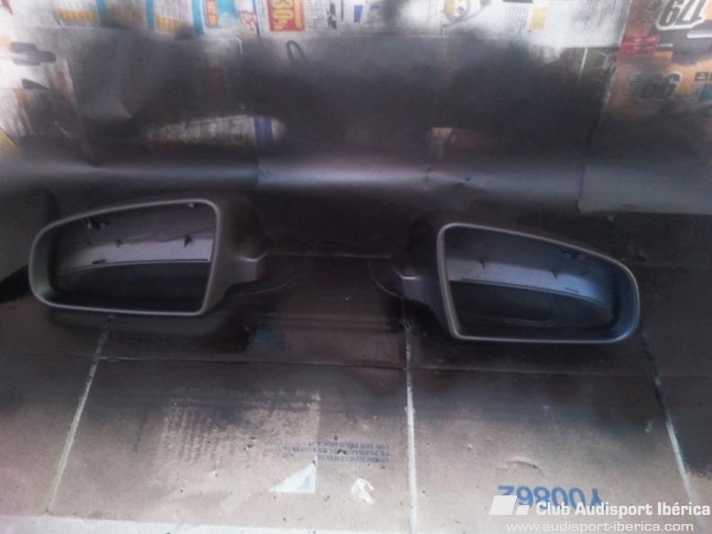

BlueRS Publicado 4 de Mayo del 2012 Autor Denunciar Publicado 4 de Mayo del 2012 Esa misma duda la tuve yo hace poco y finalmente me decidi por dejar los cromados!!! Todo sea que dentro de un tiempo me de por quitarlos con vinilo negro mate... Aer finalmente te animas y nos lo enseñas!!! Aunque con ese color te va a quedar precioso de cualquier forma!!! Antes q nada gracias por los piropos jeje Pues animado ya estoy Ya estoy pintando unas carcasas q tenía "de sobras" en negro mate y el vinilo viene de camino Voy a ver si soy capaz d ponerlo, si no ya pediré ayuda a los expertos viniladores jeje Saludos!! Ahí van las pruebas: Responder

BlueRS Publicado 5 de Mayo del 2012 Autor Denunciar Publicado 5 de Mayo del 2012 Un amigo mio tiene un b7 avant de color gris azulado y ha pintado parrilla s line rejillas antis y difusor trasero en negro piano y le ha kedado precioso la verdad... a mi es lo mate no me termina d convencer... A ver si el combinado azul sprint y negro mate hacen buenas migas, luego se le sacan buenas fotos y a lo mejor te convence jeje El negro piano q es ASI como un poco brillante?? Saludos!! El negro piano es este. Un poco brillante no, del todo. Empiezas bien con los espejos!! Animo!! :clap1: ok gracias aunque preferiria este: jeje Ah! y en los espejos q estoy pintando hay alguna zona q parece agrietada pero en relieve, no se, lo lijo y vuelvo a pintar a ver q pasa, si se repite ya pondre fotos para q me indiquéis Saludos!! Responder

invitado35 Publicado 5 de Mayo del 2012 Denunciar Publicado 5 de Mayo del 2012 Un amigo mio tiene un b7 avant de color gris azulado y ha pintado parrilla s line rejillas antis y difusor trasero en negro piano y le ha kedado precioso la verdad... a mi es lo mate no me termina d convencer... A ver si el combinado azul sprint y negro mate hacen buenas migas, luego se le sacan buenas fotos y a lo mejor te convence jeje El negro piano q es ASI como un poco brillante?? Saludos!! El negro piano es este. Un poco brillante no, del todo. Empiezas bien con los espejos!! Animo!! :clap1: ok gracias aunque preferiria este: jeje Ah! y en los espejos q estoy pintando hay alguna zona q parece agrietada pero en relieve, no se, lo lijo y vuelvo a pintar a ver q pasa, si se repite ya pondre fotos para q me indiquéis Saludos!! :lol2: Puede ser por incompatibilidad de pinturas... A mi me paso con un aparejo, agrietaba encima de la pintura base agua. Responder
Serjio Publicado 5 de Mayo del 2012 Denunciar Publicado 5 de Mayo del 2012 Has pintado directamente encima o has echado algúna imprimación? Responder
BlueRS Publicado 5 de Mayo del 2012 Autor Denunciar Publicado 5 de Mayo del 2012 Has pintado directamente encima o has echado algúna imprimación? directo encima de los retros pintados en azul, sin imprimación será por eso?? Responder
Serjio Publicado 5 de Mayo del 2012 Denunciar Publicado 5 de Mayo del 2012 Seguro que es por eso. Sin ser un experto, pilla una lija lo mas fino posible y al agua le das unas pasadas, luego con imprimación para plásticos aquí no se si te toca lijar otra ved, creo que si, y ya después le das con el color. Un saludo Responder
