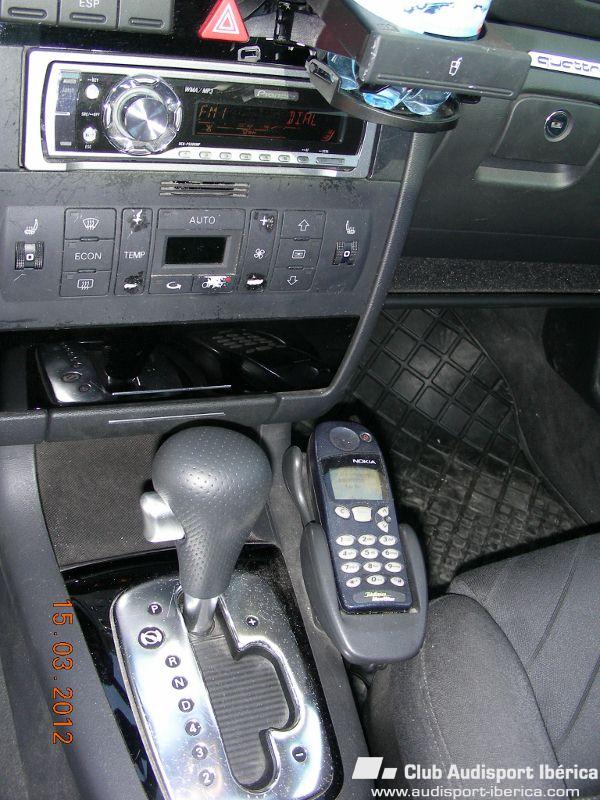

nachoas85 Publicado 1 de Mayo del 2012 Denunciar Publicado 1 de Mayo del 2012 Hola queridos amigos, luego de un anio de tener mi A3, motor 1.8 aspirado de 125cv y caja automática saque algunas conclusiones y me gustaría compartirías con ustedes y también escuchar los comentarios de los que tengan o hayan tenido este auto, motor. Lo positivo: aparte del andar que es muy suave y la buena respuesta del motor es que no me consumió ni medio litro de aceite y solo unas pocas gotas de liquido refrigerante (el rosa). Todo esto en 10000 kmts que se le hicieron a lo largo de estos últimos 10 meses. Si bien el motor me da buenas respuestas hay que admitir que de abajo le cuesta un poco ya que es un auto bastante pesado, pero cuando se agarra va muy bien. Los frenos y el agarre del auto en las curvas son impecables. Lo negativo: EL CONUMO, fue imposible bajar de los 12 litros cada 100 kmts, intente manejarlo a bajas revoluciones, a 90 kmts en autopista y siempre esperando a que el motor llegue a los 90 de temperatura para pasar las 3000 revoluciones pero no logre bajar los 12 litros y llego a consumir hasta 18 litros!!! Supongo que el problema del consumo esta muy reflejado a la caja automática anticuada de 4 marchas que trae el auto, en ningún momento el auto va relajado si pasamos los 110 kmts por hora. Alguien con este motor puede darme su opinión? Saludos Ignacio Responder
