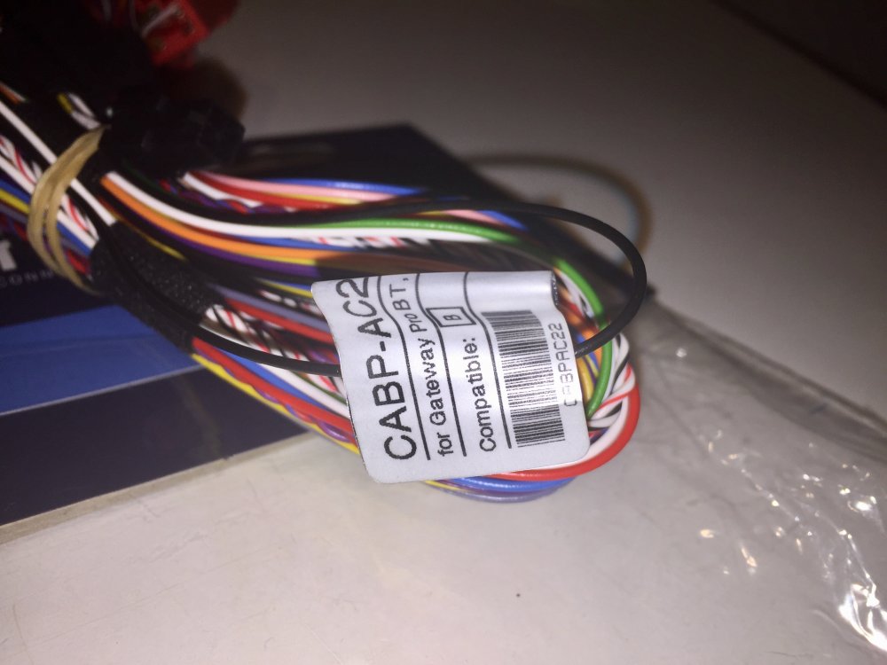

Lazpi Publicado 22 de Mayo del 2017 Denunciar Publicado 22 de Mayo del 2017 Echale unas fotos a lo que tienes, la GW ya la tienes tambien? Un saludo Responder
rhapluisody Publicado 22 de Mayo del 2017 Denunciar Publicado 22 de Mayo del 2017 En la imagen adjunta estan los conectores Quadlock e ISO (el de la izquierda es Quadlock y los de la derecha ISO). Las diferencias son de formato de conectores. Responder

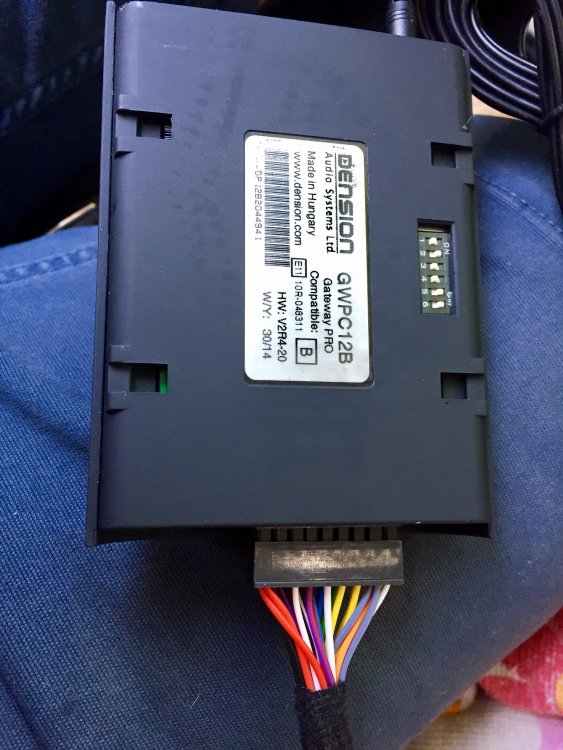

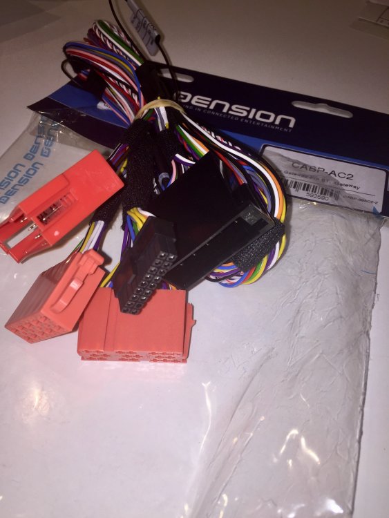

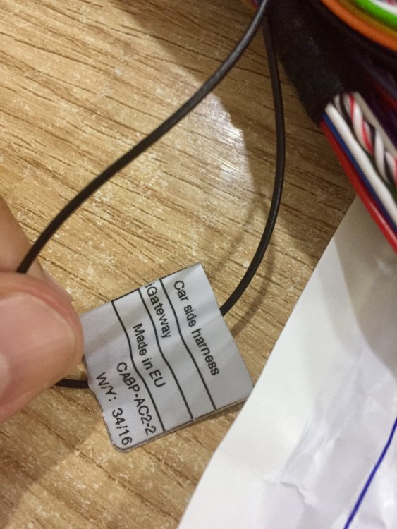

RaulCS Publicado 23 de Mayo del 2017 Denunciar Publicado 23 de Mayo del 2017 (editado) hace 14 horas, Lazpi dijo: Echale unas fotos a lo que tienes, la GW ya la tienes tambien? Un saludo Te dejo las fotos: La interface viene en camino pero es el Dension Pro BT. http://www.vag-navisystems.com/a3-8p8pacabrio/1731/dension-gateway-pro-bt-gwp1ac2-audi-19982008-iso/1897 Es el del link pero con referencia GWPC12B ya que estaba montado en un A4 B7 con Quadlock y de ahí que haya liado la pajarraca con el cable. Entiendo, y corrígeme si me equivoco, que la diferencia de terminación la da el cable: GWPC12B / GWP1AC2 Lo que no consigo entender es porque hay un mismo cable con terminación AC2-1 y AC2-2 y en foros alemanes recomiendan el AC2-1 porque el 2-2 no muestra correctamente info en el FIS, aunque en el hilo se lo lleva más a un problema puntual que tiene él y desconoce si es el propio cable o problema de hardware. Quiero entender que el AC2-2 es una revisión del AC2-1 porque sino no lo entiendo ya que no logro sacar más información en claro. Le he mandado un mail a Dension para que me explique la diferencia pero como decía más arriba, contestan cada 2 o 3 días. Saludos Editado 23 de Mayo del 2017 por RaulCS Responder
RaulCS Publicado 23 de Mayo del 2017 Denunciar Publicado 23 de Mayo del 2017 hace 14 horas, rhapluisody dijo: En la imagen adjunta estan los conectores Quadlock e ISO (el de la izquierda es Quadlock y los de la derecha ISO). Las diferencias son de formato de conectores. Gracias. Por las fotos veo que tengo el conector ISO y es el que necesito así que estoy todavía mas confundido ahora sobre la referencia del cable ya que existe el AC2-1 y el AC2-2. Pensaba que los números finales marcaban la diferencia del conector pero veo que en absoluto es así... Responder
Lazpi Publicado 23 de Mayo del 2017 Denunciar Publicado 23 de Mayo del 2017 Si, tienes los ISO No te compliques, te han mandado lo que te hace falta. Un saludo Responder

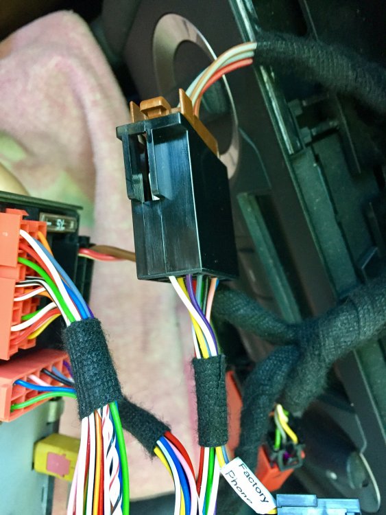

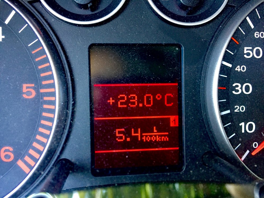

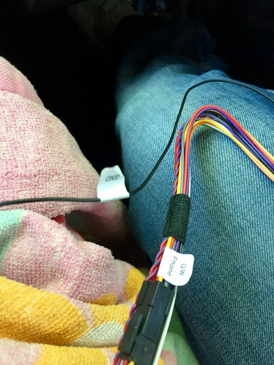

RaulCS Publicado 31 de Mayo del 2017 Denunciar Publicado 31 de Mayo del 2017 (editado) Hola de nuevo, en especial a @Lazpi y @rhapluisody ya que os voy a necesitar. He conectado todos los cables, de una y otra manera pero no consigo hacer que funcione, (ni BT ni música). Os enseño unas fotos para orientaros a ver si os suenan las conexiones: Los conectores naranjas de la derecha el vertical es para teléfono y BT y el horizontal para información en FIS. El tierra no lo he conectado porque no encontraba nada de chapa para ponerlo pero no le he dado más importancia. ¿Es necesario? La alimentación del cable al GT con los switch puestos según el manual. Radio Audi (MMI 2 High & Basic) Y aquí el cuadro no muestra nada aunque esté encendida la radio. De hecho aún con la llave quitada la radio sigue funcionando por sí sola. ¿Qué se os ocurre que esté haciendo mal? Editado 31 de Mayo del 2017 por RaulCS Responder
rhapluisody Publicado 31 de Mayo del 2017 Denunciar Publicado 31 de Mayo del 2017 ¿Has conectado el cable GND (el que está suelto) a tierra? Es que me acuerdo que era uno de los problemas que tuve. Yo luego lo miro en mi coche y te digo, pero ese puede ser el problema. Responder
RaulCS Publicado 31 de Mayo del 2017 Denunciar Publicado 31 de Mayo del 2017 hace 1 minuto, rhapluisody dijo: ¿Has conectado el cable GND (el que está suelto) a tierra? Es que me acuerdo que era uno de los problemas que tuve. Yo luego lo miro en mi coche y te digo, pero ese puede ser el problema. He editado explicando las fotos. Échale un vistazo por fa. No, el Ground no le he echado cuentas porque al no ver chapa y ver que nada funcionaba me he olvidado de él y no lo le he dado importancia. Responder
rhapluisody Publicado 31 de Mayo del 2017 Denunciar Publicado 31 de Mayo del 2017 hace 8 minutos, RaulCS dijo: He editado explicando las fotos. Échale un vistazo por fa. No, el Ground no le he echado cuentas porque al no ver chapa y ver que nada funcionaba me he olvidado de él y no lo le he dado importancia. Pues el GND es clave para que funcione. Luego por la tarde lo miro y te digo donde lo tienes que conectar. Responder
