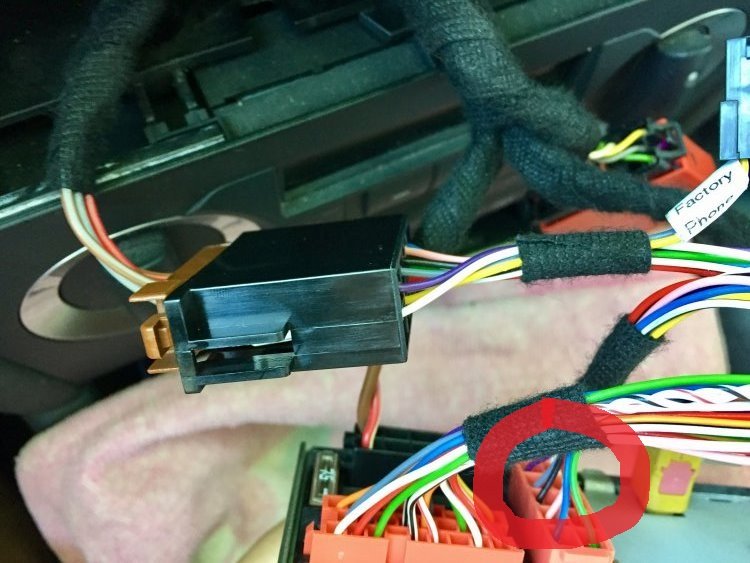

Lazpi Publicado 31 de Mayo del 2017 Denunciar Publicado 31 de Mayo del 2017 Mirate lo del GND, porque sin GND no hay alimentacion...aunque me parece raro que lo pillen de la chapa y no del cable de masa del mazo de alimentacion pero bueno. De todas formas... estas instrucciones corresponden a tu GW? http://www.dension.com/files/products/gateway_pro_bt/gateway_pro_bt_-_user_manual.pdf Porque segun eso el switch 5 a ON es 'disable BT' y el pin 6 a ON es 'disable MEDIA'...hablo con desconocimiento de causa eh? Mi GW300 no hay que configurarla Un saludo Responder
rhapluisody Publicado 31 de Mayo del 2017 Denunciar Publicado 31 de Mayo del 2017 Bueno, pues ahora no encuentro las herramientas para sacar la radio _:D, pero vamos, que me acuerdo que tienes que empalmar el cable de GND con alguno de los cables negros que estan en los conectores ISO, pelas un poco el cable, empalmas y listo. Mañana busco mejor y lo miro. Responder
RaulCS Publicado 31 de Mayo del 2017 Denunciar Publicado 31 de Mayo del 2017 (editado) hace 3 horas, Lazpi dijo: Mirate lo del GND, porque sin GND no hay alimentacion...aunque me parece raro que lo pillen de la chapa y no del cable de masa del mazo de alimentacion pero bueno. De todas formas... estas instrucciones corresponden a tu GW? http://www.dension.com/files/products/gateway_pro_bt/gateway_pro_bt_-_user_manual.pdf Porque segun eso el switch 5 a ON es 'disable BT' y el pin 6 a ON es 'disable MEDIA'...hablo con desconocimiento de causa eh? Mi GW300 no hay que configurarla Un saludo Sí, es exactamente la del link. Los switch los tengo puestos como en la foto pero probé otra combinación y nada. Quitaré el 5 entonces pero viendo que sin el GND no funciona probaré primero por ahí. hace 3 horas, rhapluisody dijo: Bueno, pues ahora no encuentro las herramientas para sacar la radio _:D, pero vamos, que me acuerdo que tienes que empalmar el cable de GND con alguno de los cables negros que estan en los conectores ISO, pelas un poco el cable, empalmas y listo. Mañana busco mejor y lo miro. O sea, ¿pelo el GND y lo empalmo a algún cable negro del mismo mazo?, por ejemplo ese que marco abajo ---> Editado 31 de Mayo del 2017 por RaulCS Responder
Lazpi Publicado 31 de Mayo del 2017 Denunciar Publicado 31 de Mayo del 2017 A cualquier cable negro no, tiene que ser al cable de GND. Mira la pegatina de la radio y tienes un pin marcado con el simbolo de tierra, unelo a ese Suerte! Un saludo Responder
RaulCS Publicado 31 de Mayo del 2017 Denunciar Publicado 31 de Mayo del 2017 Ok me queda más claro ya. Mañana intentaré ponerme a ver si os cuento buenas noticias. Gracias por la ayuda gente Responder
RaulCS Publicado 2 de Junio del 2017 Denunciar Publicado 2 de Junio del 2017 Esta mañana por fin he podido sacar un hueco y ponerme al tema. Gracias @rhapluisody y @Lazpi efecitvamente era el GRN y ya está todo funcionando. Al final el micro lo he colocado en el plafón y he pasado el cable por la zona del pilar hasta la guantera. Y efectivamente, el switch 5 ON era para desabilitarlo y OFF para habilitarlo ya que en un principio no funcionaba el BT y me acordé de lo que puso @Lazpi El cacharrito es una maravilla, el sonido por BT se oye de escándalo y las llamadas nítidas y con mucho volumen. El aux o USB no lo he probado todavía y viendo que funciona todo bien no creo ni que lo actualice a la última versión. Lo único que aún no he podido trastear y me interesa es el tema de marcar un teléfono desde los mandos del coche en el FIS que imagino que se podrá aunque con un cuarto de pantalla se ve uno o dos nombres. Saludos. Responder
