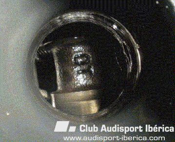

Te paso una foto para que mires exactamente esta hendidura en un arbol. En mi coche la profundidad era algo mayor:

Esta és mi leva  y mi allroad tiene 231000KmQue vos parece????
Horrible...te toca cambiarla.
Es broma! jajajajaja. Se le ve perfecta. No se le ven muescas, aunque tampoco ha salido entera la punta del arbol que es donde realmente se ve el desgaste, pero por lo poco que se ve, hasta el color que tiene da buena señal.
UUUFFFFF que susto que ahora no hay TI€€€€mpo
