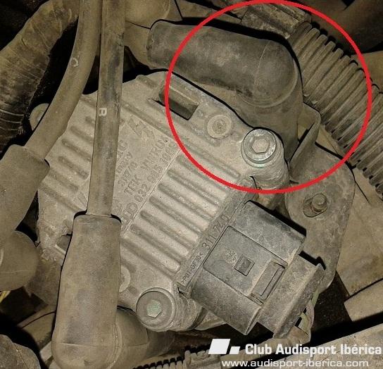

magodelnorte Publicado 1 de Mayo del 2012 Denunciar Publicado 1 de Mayo del 2012 (editado) Hola. El otro día, al arrancar el coche, no pude moverlo porque no pasaba de 1500rpm. Ya os pregunté que podía ser. Hoy he visto que al acelerar saltan chispas de la ¿bobina de encendido? No sé muy bien lo que es. He señalado con un círculo rojo donde aparecían las chispas al acelerar. ¿Por qué saltan chispas? ¿Afecta eso al problema de que no me suba de 1500rpm? El coche me daba pequeños tirones a bajas revoluciones y me dijeron que podía ser que alguna bobina fallaba. ¿Confirman esas chispas que alguna bobina no va bien? Muchas gracias. Editado 1 de Mayo del 2012 por magodelnorte Responder
queroseno Publicado 1 de Mayo del 2012 Denunciar Publicado 1 de Mayo del 2012 Esa es la bobina,la chispas será por problema en los cables, están en mal estado y está roto el aislante,vamos se comunican con masa provocando los tirones e incluso falle uno o varios cilindros, cambialos y pruebas. S2 Responder
magodelnorte Publicado 1 de Mayo del 2012 Autor Denunciar Publicado 1 de Mayo del 2012 ¿Entonces tengo que cambiar el cableado de las cuatro bobinas? ¿o sólo de la que veo que saltan chispas? ¿se puede comprar el cableado independiente? ¿o hay que comprar todo el conjunto? Gracias. Responder

magodelnorte Publicado 2 de Mayo del 2012 Autor Denunciar Publicado 2 de Mayo del 2012 Buenas a todos. Esta tarde he cambiado los 4 cables del encendido y seguía la dichosa chispa. He cambiado también la bobina de encendido y ya parece que la chispa ha dejado de aparecer. Sin embargo sigo teniendo el problema del principio (que creo no va a tener nada que ver con la bobina y los cables sino que me han aparecido dos averías distintas en el coche) no me sube de 1500rpm. Llevo gastados mas de 100 euros; 75 de los cables (los he comprado nuevos) y 35 de la bobina de encendido (la compré en un desguace). El problema de las revoluciones creo que puede tener 3 soluciones: - Revisar el caudalímetro: limpiarlo o cambiarlo (no se lo que vale). - Cambiar el filtro de la gasolina: aunque no sea el origen del problema no estaría mal cambiarlo ya que el coche es de 1999 y nunca lo he cambiado. - Mariposa de admisión: limpiar la mariposa como han hecho otros foreros (chirrito por ejemplo). - Llevarlo al taller: empiezo a cansarme de comprarle cosas y que siga sin subir de 1500rpm. ¿Qué me recomendáis? Muchas gracias. Responder
