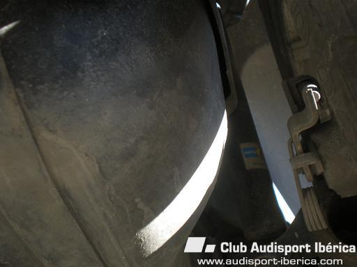

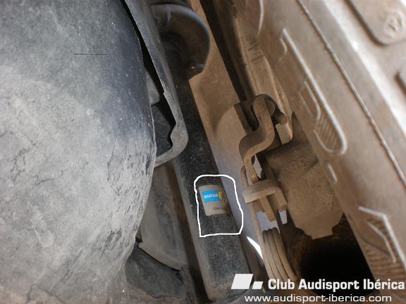

ritxar avant Publicado 23 de Mayo del 2012 Denunciar Publicado 23 de Mayo del 2012 hola a todos,yo tengo puestos los blistein negros y van de maravilla,son algo mas blandos que los amarillos, pero mas duros que los de serie.y mirando la factura fueron 570 euros sin el descuento.S2 Responder
