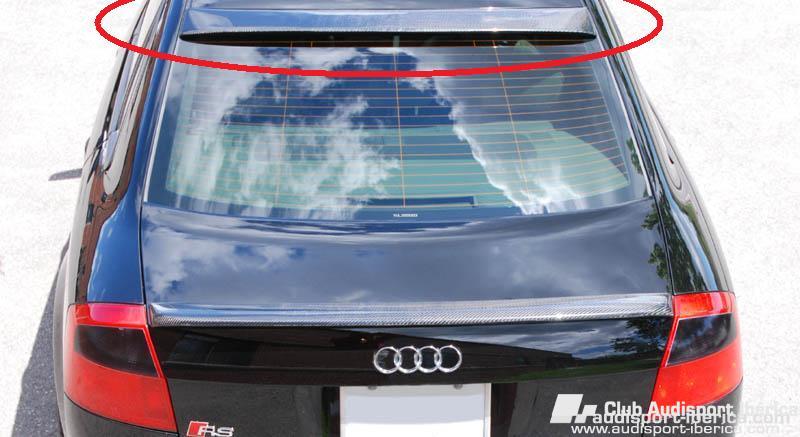

IkerA4Madrid Publicado 3 de Mayo del 2012 Denunciar Publicado 3 de Mayo del 2012 Hola chicos os explico brevemente, me he comprado un alerón de visera para ponerlo en la luna de atrás del coche. Lo he llevado al taller para que me lo pinten y me dice el del taller de carrocería que no tiene ni idea de como ponerlo, porque no puede ponerle tornillos ni me trae nada para pegarlo, ni por el borde cinta adhesiva ni nada. Y me dice, que el pintar me lo pinta pero que cuente con que en cuanto coja velocidad me pueda salir volante y forme un accidente en la autopista. Y claro, no tengo ni idea como lo ha puesto toda la gente del foro que les he visto con ellos. Y el alerón me la pela porque me costó 30€ en Ebay, pero lo que no quiero es generar ningún accidente por supuesto ni nada similar, y tengo al del taller con el alerón esperando a que le diga si me lo pinta o no. Espero vuestra ayuda lo antes posible y gracias de nuevo! Responder
