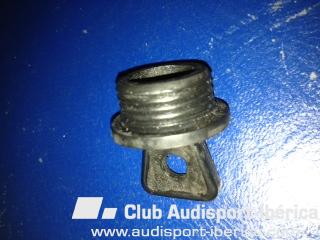

El Torete Publicado 8 de Mayo del 2012 Autor Denunciar Compartir Publicado 8 de Mayo del 2012 (editado) A VER SI AHORA: "Por cierto, no encuentro donde va este dichoso tapón, se que pertenece a la caja de cambios pero no veo donde (soy un "negaooo")" Es de un TT 1.8t 225 cv Editado 8 de Mayo del 2012 por El Torete Responder Enlace al comentario Compartir en otros sitios web More sharing options...

El Torete Publicado 8 de Mayo del 2012 Autor Denunciar Compartir Publicado 8 de Mayo del 2012 Pues no me suena, y he estado buscando pero no he encontrado nada. A ver si alguien te puede ayudar... Gracias jLlagas!!! Sé de gente por otros foros que he mirado que les ha pasado igual que se lo han encontrado suelto por los bajos pero no veo donde coj... está y me estoy desesperando; a saber el tiempo que lleva así pero me molesta porque cada día me estoy quemando más con el puñetero coche. Iré a mirar otra vez, mil gracias compi!!! Responder Enlace al comentario Compartir en otros sitios web More sharing options...
richo_vw Publicado 8 de Mayo del 2012 Denunciar Compartir Publicado 8 de Mayo del 2012 jod** el otro dia vi ese tapon donde estan las herramientas para cambiar la rueda, ek anterior dueño lo dejaria ahi. Puede ser del hueco por donde se ve las marcas del volante motor? Luego lo miro s2 Responder Enlace al comentario Compartir en otros sitios web More sharing options...
richo_vw Publicado 9 de Mayo del 2012 Denunciar Compartir Publicado 9 de Mayo del 2012 (editado) He intentado colocar el dichoso tapon, pero hay poco espacio y el motor estaba abrasando, asi que no he podido, pero creo que si que va ahi. He hecho una fotillo, esta segun abres el capo, a la derecha, abajo, entre el bloque y la carcasa del filtro del aire, pero mas abajo. lo volvere a intentar con el coche frio. Aqui mi tapon igual Editado 9 de Mayo del 2012 por richo_vw Responder Enlace al comentario Compartir en otros sitios web More sharing options...
richo_vw Publicado 9 de Mayo del 2012 Denunciar Compartir Publicado 9 de Mayo del 2012 href="https://www.audisport-iberica.com/foro/uploads/post-7482-1175010377.jpg"> Responder Enlace al comentario Compartir en otros sitios web More sharing options...
El Torete Publicado 9 de Mayo del 2012 Autor Denunciar Compartir Publicado 9 de Mayo del 2012 Gracias richo_vw!!! Q crack!!! Pues mañana me pongo con él, además tengo que llevar el coche a hacerle un retoque al taller Q alegría me has dado!!! Un gallifante para tí!!! Saludos Responder Enlace al comentario Compartir en otros sitios web More sharing options...
jLlagas Publicado 10 de Mayo del 2012 Denunciar Compartir Publicado 10 de Mayo del 2012 ¡Eso es una respuesta! Gracias Richo Responder Enlace al comentario Compartir en otros sitios web More sharing options...
