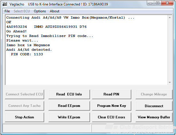

Pues bien, me hice de un VAGTACHO en ebay, estuve semanas intentando recopilar la mejor información posible para no cargarme nada (que por cierto agradezco muchísimo muchos post relacionados con este tema, en especial de este foro), el resultado ha sido infructuoso cazar la llave original del coche (sin mando) con el inmobilizador:
VAGTACHO: Acá sacamos el PIN de acuerdo ala ECU seleccionada en el software, como véis es ImmoBox Megamos/Kostal (vaya nombrecito):

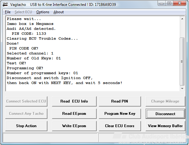

Luego, hago click en el botón PROGRAM NEW KEY, un recuadro en rojo me pide el número de PIN (lo ingreso) y el número de llaves (ingreso 1, que es la única que he tenido), posteriormente elijo el canal 01 y doy OK, este es el resultado:
Si mal no recuerdo durante este proceso el testigo del inmo NO SE APAGA. Pues bien, acá digo me traigo el vagcom a ver si puedo.

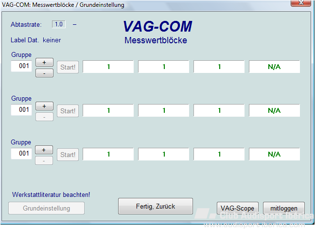

NO hago nada, y veo en measure blocks a ver si en la TERCERA CASILLA aparece 1 u otro número que no sea CERO:
En teoría todo bien. Acá no tengo foto, por desgracia creo que me lo cargué, pero está fácil: Me meto al la opción 11 LOGIN-CODE, ingreso el PIN proporcionado en el tacho, obviamente le pongo un 0 seguido de los 4 dígitos proporcionados, do it. Posteriormente ingreso al 10 Adaption, selecciono el canal 01 (no elijo el 21 porque me da error N/A) ingreso 01 en la clave, luego TEST, se acciona el botoncito de SAVE, doy click allí y me aparece un recuadro de que voy a grabar 01 claves en el canal 01, estoy seguro... PUES SI!!!, doy click en SI... y pues nada me quedo como pavo mirando el testigo del inmo que no deja de parpadear.

Me disculpo con la primera imagen del canal 25, pero parece que no puedo subir mas imagenes, esta es:
Pues bien como decía, dándole un poco de pensamiento dije voy al vagtacho y borro errores de la ECU, puede que mi razon este mal porque entiendo la ECU no pinta nada acá, sino es más bien un tema entre el inmo y la llave no¿? :cfsd1: Pues bien igual lo hago, borro erroes de la ECU intento codificar la llave en vagtacho, me sale como resultado los mismos mensajes de "TODO OK", y yo como pavo viendo que el testigo sigue sin apagarse. Pues vamos, saco la llave, espero unos 5 segs y nada, testigo parpadeante!!!

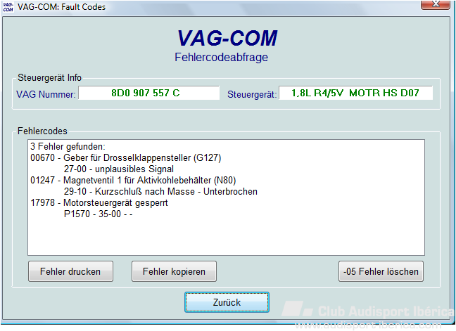

Pues bien, me dispongo entonces a buscar errores con el vagtacho. Primero os pongo el canal del motor 01:
Estos son los erroes en este módulo
La traducción tal cual de lo anterior es ésta:
"VAG-COM Version: Release 311.3, S PCI
Módulo de Control Número de parte: 8D0 907 557 C
Componente o Versión: 1.8L R4/5V MOTR HS D07
Codificación de Software: 04001
Tienda Código: WSC 00000
3 errores encontrados:
00 670 - Sensor para el actuador del acelerador (G127)
27-00 - señal no plausible
01 247 - Electroválvula 1 para filtro de carbón activo (N80)
29-10 - Cortocircuito a tierra - Intermitente
17978 - Módulo de control del motor bloqueado
P1570 - 35-00 -"
De esto, el primer error ni idea, el segundo creo tenerlo desde hace mucho... pero el tercero no sé si preocuparme!! :o :o

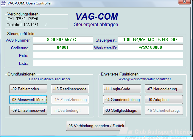

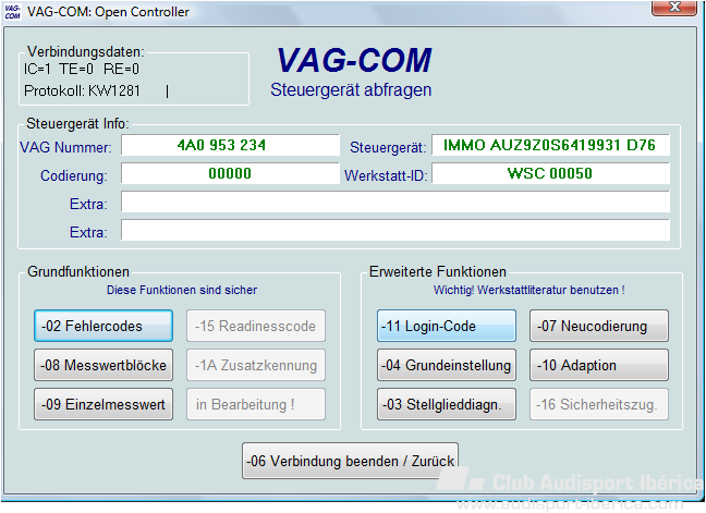

Pues bien, sigamos... Cuando compré le vagcom toquetée un poco y me encontré con un pantallazo del módulo 25 el cual me he quedado con duda,:
Este es el pantallazo de hace muchos meses
Y este es el que tengo ahora, el que he puesto arriba en los mensajes
Como podés observar en el campo shop# el de hace meses tiene 09518 y el de ahora es el 00050, no sé a qué se deba el cambio, pero decir que en el pantallazo antiguo está hecho con una versión de vagcom de inglés, no recuerdo la versión, y el de ahorita lo tengo con un vagcom alemán, verisión 311-2. Igual intenté cambiarlo en conding (no sé si sea una burrada) pero no me ha dejado.

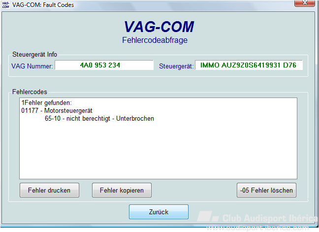

Sigo sacando pantallazos, ahora veo los errores en este canal:
La traducción de esto:
"VAG-COM Version: Release 311.3-S PCI
Módulo de Control Número de pieza: 4A0 953 234
Componente o Versión: IMMO AUZ9Z0S6419931 D76
Codificación de Software: 00000
Tienda Código: WSC 00 050
Un error detectado:
01 177 - unidad de control del motor
65-10 - no autorizado - Intermitente"
¿Qué %$#& me quiere decir con "no autorizado"? será mi vagcom?... el que tengo es el de los chinos pero vamos que me ha dejado entrar a codificar la llave y en las opciones del vagcom todo está ok.
