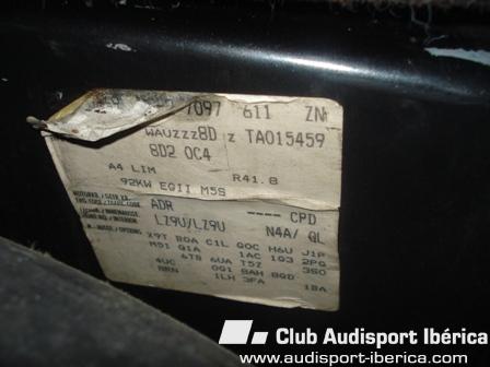

Czar Publicado 16 de Mayo del 2012 Autor Denunciar Publicado 16 de Mayo del 2012 Bueno, voy a poner aca las especificaciones de mi coche, aunque lo de año de fabriación y CVs no los encuentro x ningún lado: Esta es la pegatina junto a la llanta de cambio: Y esta es la de la ECU: Responder

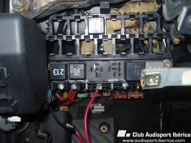

Czar Publicado 16 de Mayo del 2012 Autor Denunciar Publicado 16 de Mayo del 2012 Por cierto, sabéis a qué corresponde el relé que debiera ir en la izquierda del No. 229? (no hagáis caso del de la derecha del 204, ese es del AC y se observa el "amaño" que tiene por debajo. Agradezco muchísimo vuestra paciencia, hoy estaré temprano en casa, veré si puedo hacer un copy de la eeprom (supongo que sólo es un READ en el tacho y listo). Vuelvo a preguntar y sin sonar pesado pero ALGUIEN sabe cómo determinar si la ECU y/o el INMOBOX están jodidos? Es que me sigue dando vueltas en la cabeza el error este de UNIDAD DE MOTOR BLOQUEADA (código 17978). P.D.: He estado viendo un poco en los foros de inglés, ya os contaré. Responder

PMorales Publicado 16 de Mayo del 2012 Denunciar Publicado 16 de Mayo del 2012 El coche por el numero de bastidor corresponde a un coche del 96, por lo tanto es igual que el mio. No se si tengo la misma ECU que tu, pero te digo que el año y el motor es el mismo que el mio. El unico problema es que yo no tengo vagtacho para hacerte una copia de mi eeprom, pero si necesitas mi coche para algo, aqui me tienes. Pd: yo abriria la ECU a ver si hay algo que "huela mal" o similar. Pd2: Mikel, ya no te acuerdas de mi? :snif: Responder
