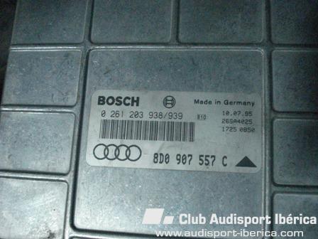

Czar Publicado 18 de Mayo del 2012 Autor Denunciar Publicado 18 de Mayo del 2012 (editado) Bueno, voy a poner aca las especificaciones de mi coche, aunque lo de año de fabriación y CVs no los encuentro x ningún lado: Y esta es la de la ECU: Pues buscando y buscando me encontré con un file .ORI que tiene estas especificaciones: Car Audi A3 125HP 1.8 Bosch: 0261203938/0261203939 VAG: 8D0907557C Sw: 355691 D07 La numeración Bosch y VAG coinciden con la mía pero eso de SW no lo entiendo y esos números no los tiene mi ECU, no sé si sean de otra cosa. Os pongo el sitio de todas formas pero parece hay que registrarse antes para poder verlo y descargar el file. yo ya lo he hecho pero no sé como ponerlo acá (y no sé si es permitido): ecuconnections Editado 18 de Mayo del 2012 por Czar Responder

mikela4 Publicado 18 de Mayo del 2012 Denunciar Publicado 18 de Mayo del 2012 La enumeracion "Sw: 355691 D07" creo que es la version de software con la que esta equipada tu centralita.Y no pasa nada si es de un A3. Pues,estas en buenas manos,a ver si el amigo Morales entre una foto y otra te puede hechar una mano.Morales,esta sequipado con Vagtacho,porque si no... Un saludo! P.D. Morales, jejeje... Responder
