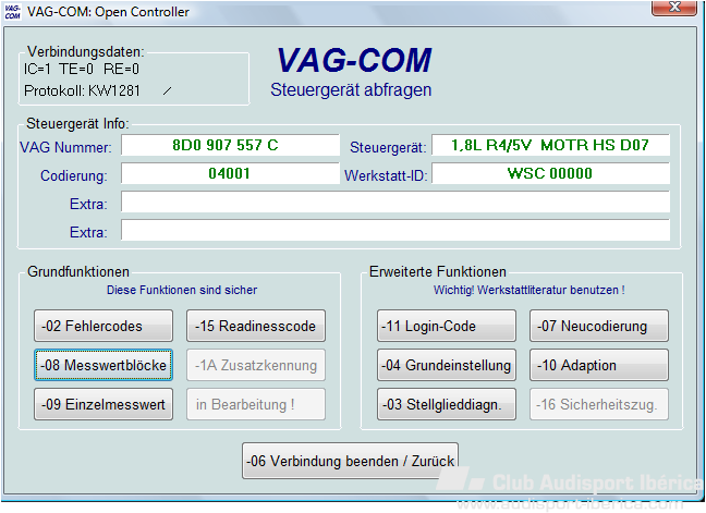

Czar Publicado 25 de Mayo del 2012 Autor Denunciar Publicado 25 de Mayo del 2012 Retomo el tema para decir que despues de ver un autoscan que hice con el vagcom, me he dado cuenta de que tengo la misma ECU ------------------------------------------------------------------------------- Address 01: Engine Labels: 058-907-557-ADR.lbl Part No: 8D0 907 557 C Component: 1,8L R4/5V MOTR HS D08 Coding: 04001 Shop #: WSC 00000 VCID: 306B14F3DAB3 Hola PMorales, mira creo tener algo de coincidencia contigo, a ver esto es lo que me sale a mi: Como ves, en la parte component el tuyo termina en D08 y el mío en D07, no sé si algo tenga que ver. Lo mismo que en VCID no tengo ahorita el vagcom para comprobarlo, estoy en el laburo y llego en unas horas para compararlo. Responder

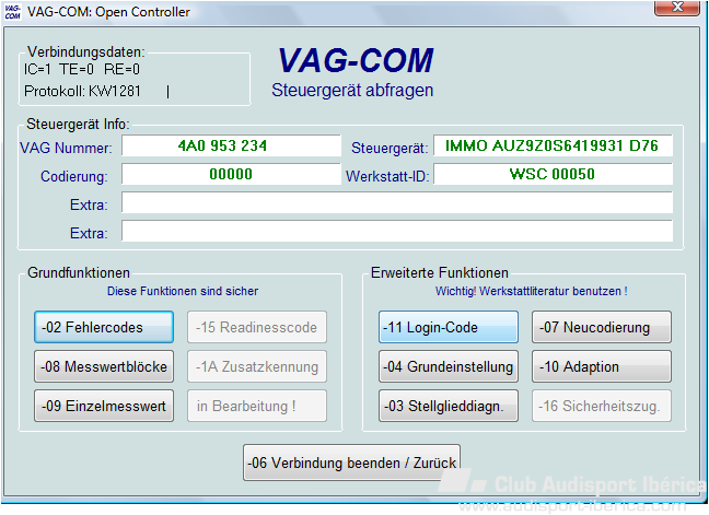

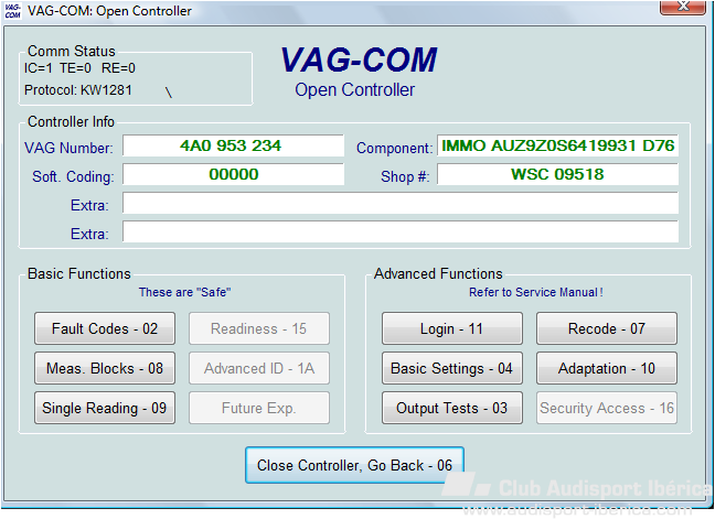

Czar Publicado 25 de Mayo del 2012 Autor Denunciar Publicado 25 de Mayo del 2012 Por cierto, sabéis por qué no me coincide una lectura en vagcom del inmo en el campo WSC hecha hace ya muchos meses y esta reciente: Hace unos meses: la actual: Responder

mikela4 Publicado 28 de Mayo del 2012 Denunciar Publicado 28 de Mayo del 2012 (editado) Czar, acabo de mirar otra vez el post nr #3 y me parece que tu centralita esta completamente descodificada !! O bien te la cambiaron y solo te queda reescribirla,o bien estara jodida completamente.Pero algo RARO RARO te habran hecho ! Porque no puede ser que el campo "workshop ID" sau "werkstatt id" haya cambiado. Tu tienes el Werkstatt-id actual 00050 y antes tenias 09518.No se si esto cambia la situacion,pero por mi que te han tocado algo alli,el codigo este no se cambia el solo. O sea,yo me quedo con la mia : yo le reescribía la centralita y a ver que ! Peor que como lo tienes ahora no sera,seguro ! Y es sencillo hacerlo ! Mira esto,se que entiendes el ingles,esta sacado de aqui : Ross-tech 2.9 What's the Work Shop Code? Every VW/Audi dealer in the world is assigned a unique Work Shop Code (WSC). Whenever certain changes are made to a control module (such as Coding or Adaptation), the factory scan tool sends its WSC information to the control module and the control module records it for posterity. VCDS will accept a WSC once on the Options Screen and it is not easily changed (contact Ross-Tech if you have entered it in error). If you enter a WSC there, VCDS will send that fixed WSC to the control modules exactly how the factory scan tools do. If you leave the WSC on the Options Screen at its default of 00000, VCDS will operate in "stealth mode". Instead of sending a fixed WSC, it will put back whatever was already in the control module. When a brand new control module is installed , it may not have any previous WSC info stored, so the default setting of VCDS of 00000 may cause the control module to reject the coding. In these cases you should enter any non-zero number with the correct number of digits (such as 12345) in the WSC field on the Coding screen. Pues,lo que te dije... Asi que ponle qualquier numero que no sea 0 en el campo WSC y prueba.Es lo que se me ocurre ahora... Editado 28 de Mayo del 2012 por duke80 Responder

PMorales Publicado 28 de Mayo del 2012 Denunciar Publicado 28 de Mayo del 2012 Retomo el tema para decir que despues de ver un autoscan que hice con el vagcom, me he dado cuenta de que tengo la misma ECU ------------------------------------------------------------------------------- Address 01: Engine Labels: 058-907-557-ADR.lbl Part No: 8D0 907 557 C Component: 1,8L R4/5V MOTR HS D08 Coding: 04001 Shop #: WSC 00000 VCID: 306B14F3DAB3 :shocked: Que dices?????Es lo que pone en la pagina de ross-tech,no lo digo yo,pero lo que esta claro,es que el Czar tiene un problema de ECU,no del inmo...Y yo por mi que esta se ha descodificado,a saber como (poltergeist) o se la cambiaron,que si no, no le veo otra! Entonces explicame eso. Responder

mikela4 Publicado 28 de Mayo del 2012 Denunciar Publicado 28 de Mayo del 2012 (editado) Pues bien, sigamos... Cuando compré le vagcom toquetée un poco y me encontré con un pantallazo del módulo 25 el cual me he quedado con duda,: Este es el pantallazo de hace muchos meses Y este es el que tengo ahora, el que he puesto arriba en los mensajes Como podés observar en el campo shop# el de hace meses tiene 09518 y el de ahora es el 00050, no sé a qué se deba el cambio, pero decir que en el pantallazo antiguo está hecho con una versión de vagcom de inglés, no recuerdo la versión, y el de ahorita lo tengo con un vagcom alemán, verisión 311-2. Igual intenté cambiarlo en conding (no sé si sea una burrada) pero no me ha dejado. Entonces como coj.... se explica esto de que el WSC cambiase a cabo de 3 meses ? El solito? Por logica,si le permite codificar la llave con el pin que tiene pero no le deja cambiar el coding...Es que no me he despegado del portatil en todo el put* dia y no encuentro nada parecido al problema que tiene el pobre Czar,que esta el hombre sin poder usar el coche por algo que seguramente "alguien" tiene algo que ver,o es que simplemente la ECU se ha jodido cuando le cambiaron la bateria...ya no se que decir! Carlooooossssssssss......estas por aqui? Editado 28 de Mayo del 2012 por duke80 Responder
