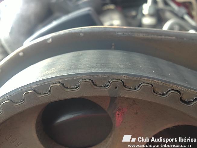

sata Publicado 16 de Mayo del 2012 Denunciar Publicado 16 de Mayo del 2012 Las correas de distribucion al ir tapadas, no se puede saber el estado en el que estan solo por su apariencia, que siempre va a ser buena a simple vista ya que al ir cerradas no cogen polvo, ni nada. Puede que se vea bien, pero por dentro esten rotas las fibras y partas la correa. No siempre es buena a simple vista. A simple vista se pueden ver que están pidiendo cambio.Mira esta, con los surcos marcados y pelochos en los flancos de los dientes.: Eso es mal síntoma.Es mía,bueno era mía,...ya que la he cambiado hoy. Un saludo. Responder
pren Publicado 17 de Mayo del 2012 Denunciar Publicado 17 de Mayo del 2012 Las correas de distribucion al ir tapadas, no se puede saber el estado en el que estan solo por su apariencia, que siempre va a ser buena a simple vista ya que al ir cerradas no cogen polvo, ni nada. Puede que se vea bien, pero por dentro esten rotas las fibras y partas la correa. No siempre es buena a simple vista. A simple vista se pueden ver que están pidiendo cambio.Mira esta, con los surcos marcados y pelochos en los flancos de los dientes.: Eso es mal síntoma.Es mía,bueno era mía,...ya que la he cambiado hoy. Un saludo. Ya lo se, pero no siempre es ASI Responder
Alo Publicado 17 de Mayo del 2012 Denunciar Publicado 17 de Mayo del 2012 Hombre yo creo que 2.000 km antes de que una correa se rompa o se salte algún diente, siempre que no sea por el tensor si no por correa desgastada, hay muestras de desgaste, alguna fisura, alguna parte deshilachada, con los dientes desgastados... Antes de comenzar a romperse siempre se rompe por algún sitio "débil", y se va haciendo una raja mas profunda mas produnda hasta que casca, o si son los dientes van desgastandose hasta que se salta. Otra cosa es que la logremos ver pero haberla hayla Responder
