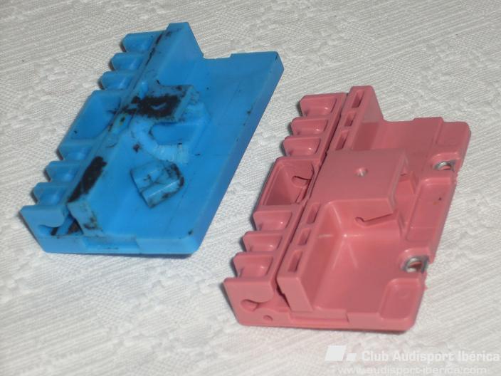

onetxaarrieta Publicado 7 de Mayo del 2012 Denunciar Publicado 7 de Mayo del 2012 Hola buenas, pues lo dicho la ventanilla del conductor a empezado a darme guerra ( baja bien pero no sube hasta arriba, a mitad de recorrido se para y vuelve a bajar ). Vistos los sintomas y leidos los temas sobre esto creo que puedo decir que es la pieza esa de plastico que se suele romper. Mi duda: es una pueza solo ( la azul ) o de la que rompe una hay que cambiar todas las pieAs de plastico ( de colores verde azul y nose si alguna otra mas? etc que e visto por ahi?? Es para de ponerme ponerme con todo de golpe. Otra cosa es: la pieza roja esa que se suele poner de un audi a6 es reforzada no? Cual es la referencia para pedirla al conce? Vale tanto para a3 3p y 5p?? De la que me ponga a poner la dichosa pieza me parece que voy a poner la de las 2 puertas para curarme en salud. Si podeis hecharme un cable is agradeceria que me dijeseis lo que os pregunto arriba para poder comprar la pieza o piezas que se suelan romper y solucionar de raiz este pequeño pero bastante incomodo problemilla ya que por lo que e oido o andas un poco al loro o te hacen pagar 300 leres por el sistema completo nuevo diciendo que no hay solucion ni piezas de recambio. Gracias de antemano Responder

ANGEL FERNANDEZ Publicado 7 de Mayo del 2012 Denunciar Publicado 7 de Mayo del 2012 La referencia es: CREO QUE UNOS 3 EUROS 4B0837463B PERO DE TODAS FORMAS HABER SI ALGUIEN LA CONFIRMA, TE PONGO UNA FOTO QUE PUSO UN COMPAÑERO EN EL FORO. Responder
onetxaarrieta Publicado 7 de Mayo del 2012 Autor Denunciar Publicado 7 de Mayo del 2012 Gracias compi haber si alguien lo confirma y me pongo a ello. S2 Responder
huse Publicado 7 de Mayo del 2012 Denunciar Publicado 7 de Mayo del 2012 exacto esa pieza es y esa es la referencia, ahora valen unos 4e cada cristal lleva dos pero solo se suele romper una te dejo un brico muy bueno http://www.audisport-iberica.com/foro/index.php?/topic/119713-brico-cambio-de-la-pieza-del-elevalunas-a3-8l/ yo cambie las dos hace poco y fue media hora cada ventana, muy facil y barato. Responder
onetxaarrieta Publicado 8 de Mayo del 2012 Autor Denunciar Publicado 8 de Mayo del 2012 Ok entonces con comprar dicha pieza ya esta? Una pata cada ventana y m olvido no? S2 Responder
Bully Publicado 8 de Mayo del 2012 Denunciar Publicado 8 de Mayo del 2012 Exacto, te olvidas. Como ya está todo aclarado te comento que como consejo si quieres hacer uso del sistema confort, adelante, hazlo, pero antes de llegar al final del recorrido de bajada del cristal, vuelve a pulsar el botón bien hacia abajo nuevamente o hacia arriba, así detienes el motor evitando forzar las piezas plásticas para que haga tope la ventana. No supone nada extra, no seamos tan vagos, je. Os lo digo por experiencia, tuve un Golf 3, aunque creo que eran metalicas esas grapas y con el A3 con once años y cinco meses llevo las originales y sin ningún atisbo de mal funcionamiento. Unas micras de esfuerzo en segundos solventan este mal. Igual mañana se me rompen por hablar, escribir en este caso, pero hasta ahora puedo presumir de que ha de ser uno de los poquitos A3 que siguen con muchísimas piezas originale de desgaste, bueno, hasta que el motor lo cambié por capricho, je. Un saludo, majos. Responder
