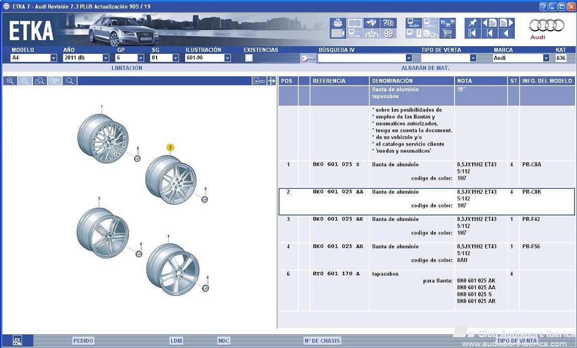

Super-Raton Publicado 8 de Mayo del 2012 Denunciar Publicado 8 de Mayo del 2012 decir que tienen un ancho de 8", nadie me ayuda ?????? Yo no soy muy amigo de los separadores pero te puedo dar datos y mi opinion... La llanta AUDI en 19" es de garganta 8.5" y ET43 según ETKA. (ver imagen) Con ET45 y garganta 8" estas 8 milímetros mas hacia adentro que la de AUDI... (6 de la garganta y 2 del ET) Con estos datos, lo mas lógico parece poner unos separadores de 10mm. La llanta estará 2mm mas hacia afuera que la de serie pero como supongo que pondrás un neumático de 245 de ancho recuperas algo... Estoy convencido de que con separadores de 15mm no llegarías a tocar el paso de rueda pero supongo que estará al limite y eso ya va en gustos... Resumiendo: Si los quieres poner, mi consejo (seguro que hay otras opiniones) es 10mm para las 4 ruedas. También te podrías plantear 10mm delante y 15mm detrás ya que ahí hay mas espacio... Saludos! Responder
morongologo Publicado 8 de Mayo del 2012 Autor Denunciar Publicado 8 de Mayo del 2012 gracias por la info eres un artista esque las traseras las veo muy metidas para dentro, yo pensaba que le podria meter de 2 cms detras, monto 245. asi ke resumiendo para ir al limite detras como mucho puedo meterle de 1.5cms, no? he encontrado unos que son de 16mm, como lo ves?? gracias otra vez Responder
Super-Raton Publicado 8 de Mayo del 2012 Denunciar Publicado 8 de Mayo del 2012 (editado) gracias por la info eres un artista esque las traseras las veo muy metidas para dentro, yo pensaba que le podria meter de 2 cms detras, monto 245. asi ke resumiendo para ir al limite detras como mucho puedo meterle de 1.5cms, no? he encontrado unos que son de 16mm, como lo ves?? gracias otra vez 16mm de separador seria como llevar ET29 que es el que lleva el A5... Hay foreros que las tienen puestas y tocar parece que no tocan... poder, puedes... a mi personalmente no me gusta como quedan... pero eso va en gustos... Saludos! Editado 8 de Mayo del 2012 por Super-Raton Responder
