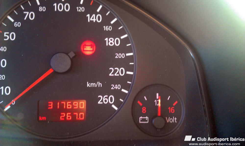

Esta mañana yendo hacia la universidad, y con el motor ya caliente después de 15 kilómetros, se ha encendido el chivato de la batería y el indicador de voltaje de la batería ha empezado a descender lentamente desde 14V hasta 12V. Al rato se ha apagado solo y el voltaje ha subido de golpe a 14V.
De vuelta a casa, más de lo mismo....
Todo OK hasta que, transcurridos 10/15 kilómetros, se ha vuelto a encender el chivato y el voltímetro se comportaba de igual manera.
Me he fijado que al pasar de 3000 vueltas, el chivato se apagaba y al bajar de ese régimen se volvía a encender.
Esta tarde ya no respondía a ningún patrón... Se encendía y apagaba a gusto del consumidor...
Yo creo que está claro, pero qué opináis vosotros??

Lleva fallando desde ayer por la mañana y ni ha tenido picos de tensión (al menos no he notado nada raro ni se ha cargado nada) ni me he quedado tirado...- :unsure: :unsure:
Cuando deja de "cargar" y se enciende el chivato, la tensión del voltímetro baja lentamente hasta 12V y ahí se queda...

Te cuento mi caso:
Se encendió el piloto del alternador como un segundo, compruebo las escobillas y estan gastadas, ¿pero tanto? :shocked:
Consigo un regulador nuevo y barato, aprovecho y en la misma web (Letonia) compro dos escobillas y el colector suelto :drooling:
Cambio el regulador una semana bien y después vuelve a pasar lo mismo.
Unos dias de fallos intermitentes, falla sobre todo con el coche caliente y con buena temperatura exterior, por la mañana no falla.
Ayer por la mañana se enciende unos segundos, al mediodia muere definivamente, testigo fijo y voltaje bajando 12.3-12,2...
Es el momento de cazar la avería.
Con el tester se pueden comprobar los tres bobinados del estator, el bobinado del rotor y los seis diodos.
Resultado: No hay continuidad en el rotor, con pinzas del tester en el colector.
Parece que hay una falsa soldadura entre el colector y el hilo del bobinado, rasco el barniz y sueldo tres cm. de cable. SOLUCIONADO.
Me queda pendiente cambiar los rodamientos (me falta la herramienta para el piñon libre) y el colector.
