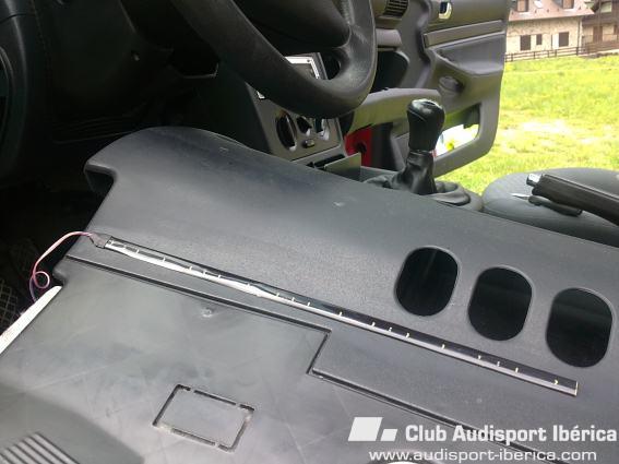

Para iluminar esta zona he utilizado unas tiras flexibles deLED`s que compré en ebay por unos 6 €.
Exactamente estas.

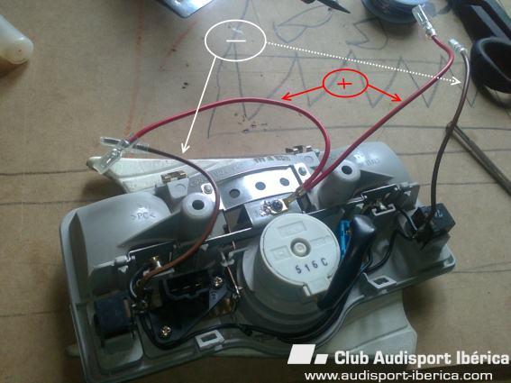

Una vez el plafón fuera, vemos el circuito y por donde van los tiros:
El positivo va por la pletina que va de lado a lado del plafón y el negativo por el circuito de los interruptores.

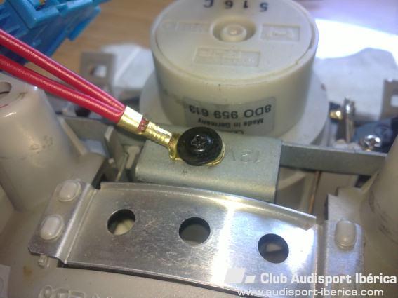

En un principio intenté soldar los cables del positivo al a pletina,pero no sé porque :conf: , no había manera de que agarrase el estaño y al final opté por hacer un agujerito con la dremel y atornillar un terminal fast-on, quedando de la siguiente manera:
Vistosamente,no queda muy decente,pero queda firmemente sujeto y no se mueve,y total como no se vé,pues ala,a por lo siguiente,…….

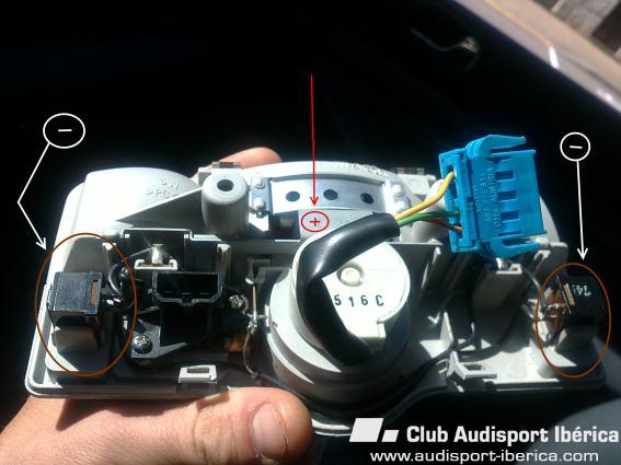

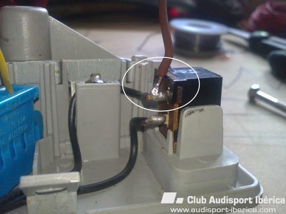

Para robar del negativo,soldé un cable en cada interruptor en la zona que se ve en la foto.La conexión que hay en la parte baja del interruptor no nos sirve ya que es permanente a no ser que tengamos cerrado el circuito desde el interruptor deslizante. Vamos,..... que no nos sirve.Cogemos desde el que se ve marcado en la foto o el que esta justo al lado de la bombilla.Yo pillé de este porque me pareció mas cómodo de soldar y más lejano de la pletina,con la idea de evitar cortos.

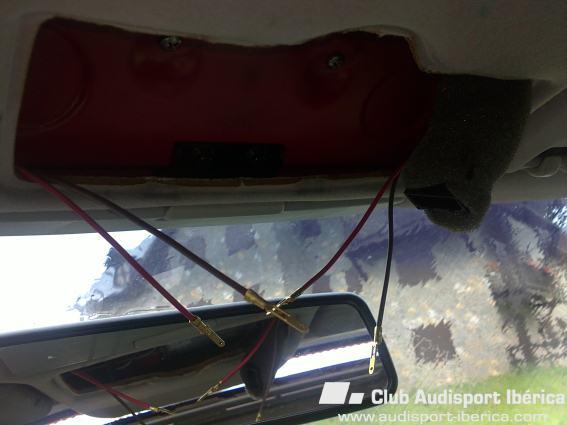

He utilizado conectores fast-on de los pequeñitos,de 2,8 mm con sus correspondientes fundas aislantes.Y el cable, si hubiera sido mas fino, mejor.De todas maneras queda bien.
Ahora,para poder conectar las tiras a los interruptores,he sacado los pilares delanteros para poder pasar los cables que los unirán.

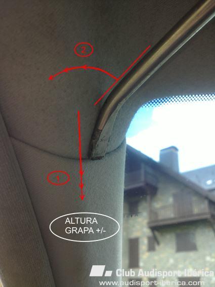

Para retirar los pilares he utilizado un destornillador mediano plano con la punta doblada. Lo introducimos por la ranura y empujamos hacia el tapizado.
¿Cual es la ventaja de hacerlo con uno con la punta doblada? Que nos permite hacer fuerza justamente en la parte que está situada la grapa.En cambio,si tiramos hacia nosotros haremos toda la fuerza en el canto superior de la moldura y así, es más probable que se nos rompa.
En este aspecto soy un poco quisquilloso,ya que con el fresquito,los plásticos son mas faciles de que partan.Por eso me rompo el coco,....para no lamentar.
De la siguiente manera:

Una vez retirada,he usado un pasacables de electricista y he llevado los cables hasta el hueco del plafón.

Pegamos las tiras en ambas guanteras:

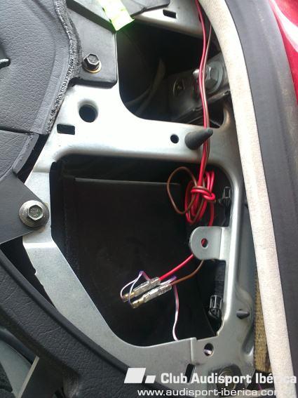

Colocamos las guanteras y hacemos las conexiones, todo bien aislado para evitar cortos:
He dejado enrollado un sobrante de cable, de cara a un hipotético futuro brico que se me ha ocurrido a medida que iba tomando color el asunto. Aprovechando que las tiras se iluminan al abrir la puerta, he pensado en poner en el canto del panel de la puerta, el típico pilotito rojo que llevan algunos modelos.Ya veremos,........... :rolleyes:

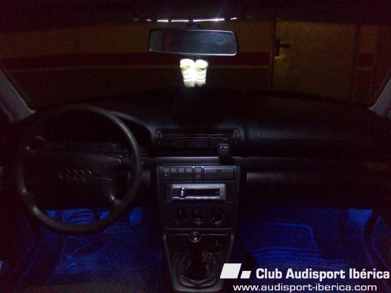

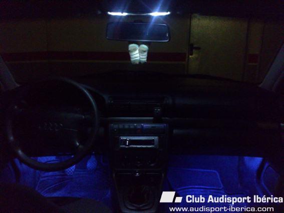

Hecho ya todo esto,solo queda colocar las conexiones del plafón,colocarlo y……………….
Esta foto no hace justicia a la realidad y el color azul,está muy saturado. Parecen un poco "truñing",pero es por la foto. Ya sabéis que las fotografías de las luces, cuesta mucho que reflejen el tono real,....... y más si se hacen con el móvil.
Esta otra, ...es más "realista" :
Alumbran lo suficiente como para ver bien debajo de la guantera, sin ser cantosas.Si nos parecieran demasiado fuertes,lo podemos resolver colocando una resistencia para bajar la intensidad de luz.En mi caso se quedan tal cual.Me parece que están en su justa medida.

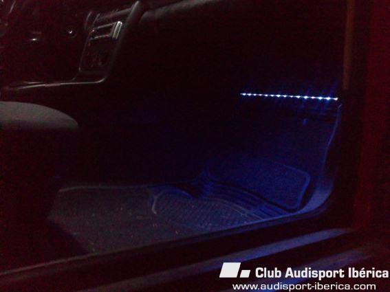

Una cosa que no quería, es que se vieran las tiras. A mi gusto quedarían en plan "macarrila", pero al ir tan abajo, no se ven.
En esta foto, se aprecia justo la altura a la que empiezan a ser visibles y como podéis ver a la altura que está tomada la foto, es muy difícil apreciarlas.
