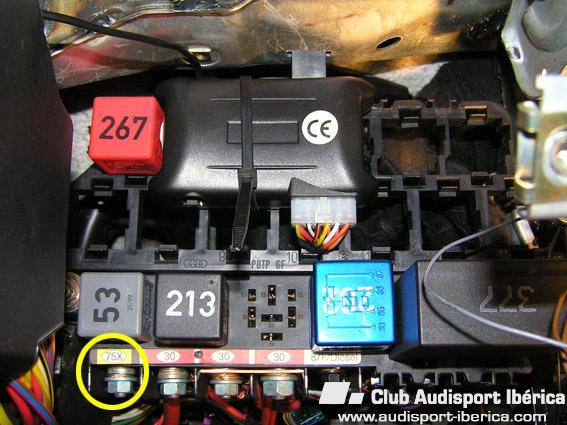

sata Publicado 15 de Junio del 2012 Autor Denunciar Publicado 15 de Junio del 2012 Ahhh que se me olvidaba, preguntabas en un post anterior de donde obtener los 12V bajo llave, pues bien en la zona bajo el volante que verías cuando desmontaste la guantera del conductor, donde estan todos esas tuercas con la pegatina que pone 30, 15, 75X, etc creo recordar que es el borne 15 que te da 12V bajo contacto. Te adjunto una foto que le he cogido prestada al maestro Carlos A4 B5 Gracias mil.Se agradece el que te hayas acordado.Me interesa de cara a poner lo del Tempomat sin maneta. Un saludo,TITAN. PD: En mi coche....si se quedan las puertas abiertas,.......creo recordar que las luces no se apagan .Pensaba que era en todos igual.Hoy haré la prueba y me aseguro de ello. Responder
