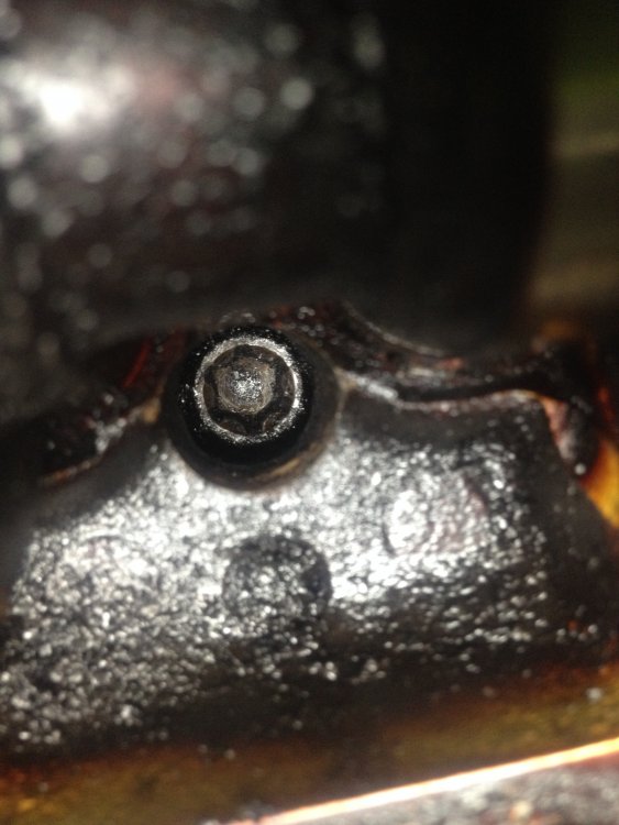

Pedrojzb Publicado 30 de Marzo del 2017 Denunciar Publicado 30 de Marzo del 2017 Buen dia, primero que nada quisiera felicitar al amigo por realizar tan excelente labor e informanos al respecto... asi mismo quiero comentar que estoy por realizar una reparacion similar a mi VW Passat B5.5, V6, 2.8L, pero se me presenta la duda al momento de retirar el carter superior, ya que, no consigo como retirar los tornillos que lo unen al motor, solo pude despegar el carter inferior. Agradeceria quien me pueda orientar para relizar el trabajo, entiendo que este tema ya tiene varios años desde que se genero, pero aun asi espero que alguien pueda asistirme. Saludos. Responder

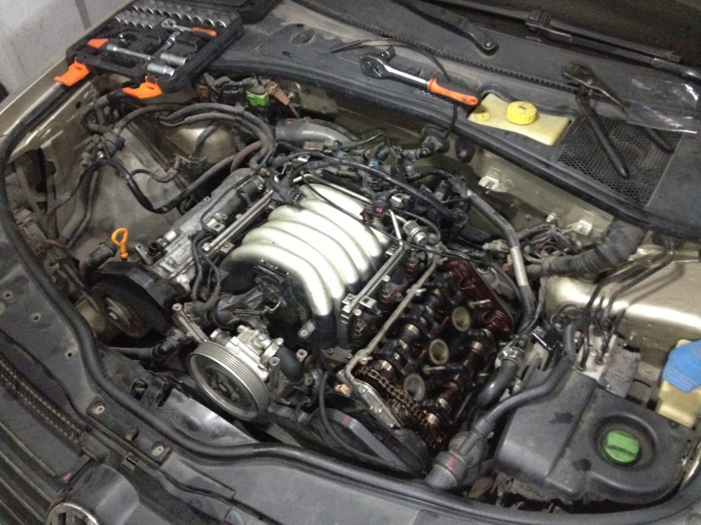

pb4 Publicado 8 de Octubre del 2017 Denunciar Publicado 8 de Octubre del 2017 Me gusta mucho el trabajo que has realizado , pena que lo he visto tarde , te podria haber ayudado en algunas cosas , ejemplo La bomba de aceite va con un contrapeso que se tiene que montar de forma sincronizada , ( no vale cualquier postura heeee) el patin que lleva esa cadena es uno de los puntos fragiles de este motor , el piñon que va en el sigueñal es al igual otro punto flaco . La varilla del aceite entra en el carter con una simple torica que cuando se pone dura y cristalizada es un lugar donde suele perder aceite . El amortiguador de la correa auxiliar suele dar problemas por unos casquillos que lleva , se desvia y hace que la correa auxiliar se puede llagar a salir . El reten de sigüeñal supongo que tambien lo has tenido en cuenta . Por lo demas HOLE TUS GUEVOS HEEEEE que de verdad se tienen que tener bien puestos para meterse en ese brico . Responder
Pedrojzb Publicado 16 de Octubre del 2017 Denunciar Publicado 16 de Octubre del 2017 En 31/3/2017 a las 4:27, a34323 dijo: Buenos días Pedro, Pero que motor monta tu coche? un 2.5tdi o un 2.8? Buenos dias, mi coche es un VW Passat B5.5, V6, 2.8L, a gasolina, ya tengo dias tratando de desmontar el carter superior y la culata porque los tornillos que trae son RIBE M11 (Polydrive), y realmente son bastantes complicados de conseguir. Responder

Vaskito86 Publicado 11 de Diciembre del 2017 Denunciar Publicado 11 de Diciembre del 2017 En algunos talleres te ponen ahora unos tornillos me parece que conicos y luego introducen otro tornillo que aprieta pero usan el conico para hacer el agujero y van muy muy bien Responder
