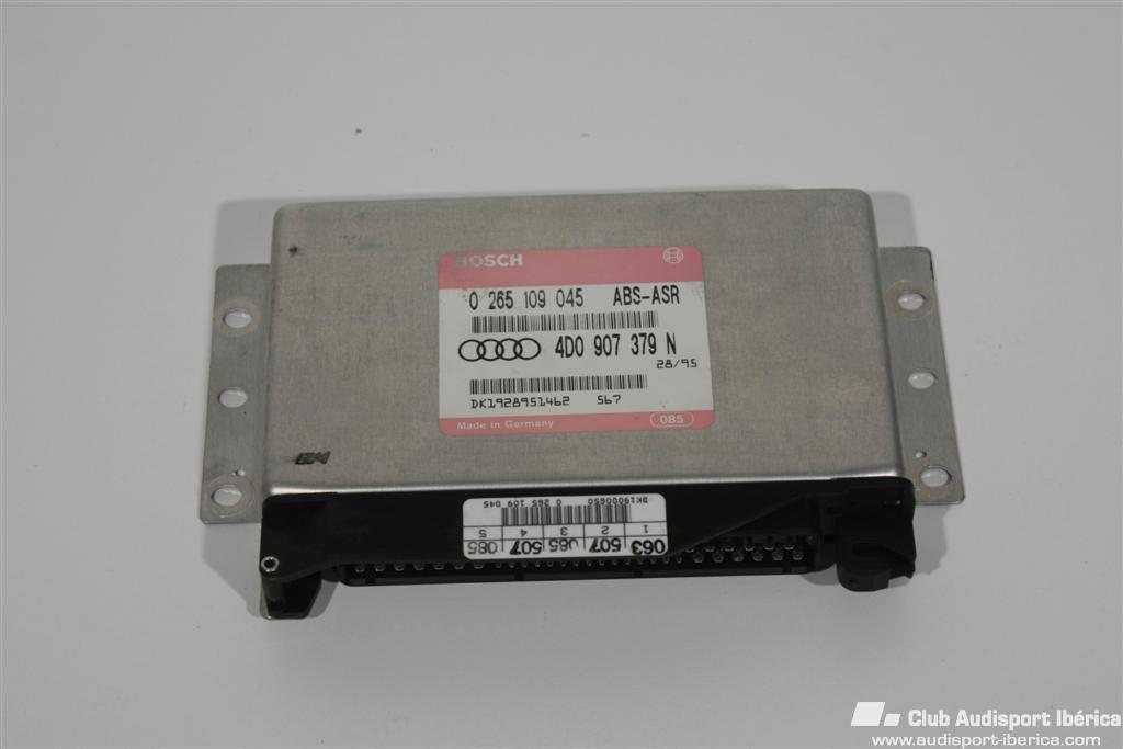

sata Publicado 12 de Mayo del 2012 Autor Denunciar Publicado 12 de Mayo del 2012 (editado) Lo que he buscado debajo del asiento es algo parecido a esto: ¿Eso es lo que debería de haber debajo del asiento? Un saludo. Editado 12 de Mayo del 2012 por sata Responder

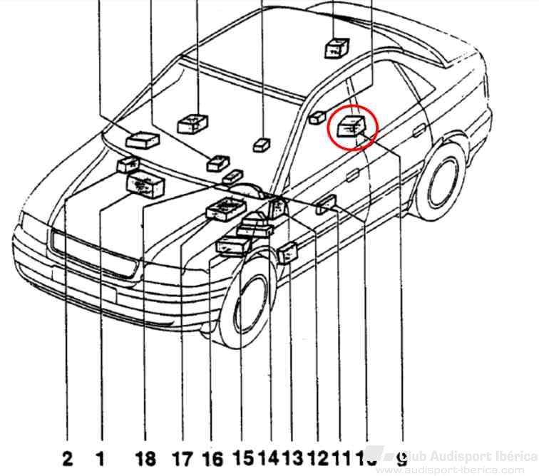

ritxar avant Publicado 12 de Mayo del 2012 Denunciar Publicado 12 de Mayo del 2012 (editado) no he podido contactar, con el pero su hermano (otro macanico) me ha dicho algo del modulo del abs, que esta un poco mas abajo del bote de espansion y buscando creo que es este .de todas maneras el lunes cuando venga mi compi te lo aseguro del todo.S2 Editado 12 de Mayo del 2012 por ritxar avant Responder

Athabasco Publicado 12 de Mayo del 2012 Denunciar Publicado 12 de Mayo del 2012 Creo que la centralita que va debajo del asiento trasero es la que incorpora ASR, (la de la foto es asi) yo os aseguro que no lo tengo debajo del asiento, aunque si es cierto haber leido algo al respecto. S2 Responder
