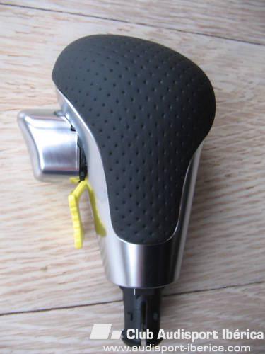

ulala Publicado 11 de Mayo del 2012 Denunciar Publicado 11 de Mayo del 2012 El brico esta perfecto. Yo ya he cambiado unos cuantos y la verdad es que se cambia en 10 minutos. Por cierto añadir y aunque creo que ya se ha dicho en otro post, que en los automaticos, hay que hacerlo en la posición N. Ademas habra que tener el pulsador bloqueado, hacia fuera poniendole un troco de brida o algo similar. Cuando ponemos el nuevo ya lleva un retenedor que no habra que sacarlo hasta que este metido en su sitio. En la foto se aprecia perfectamente el retenedor al que me refiero. Es la pieza amarilla. Responder
