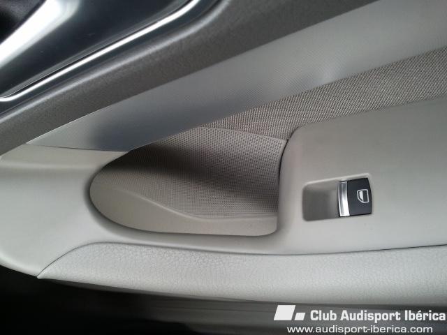

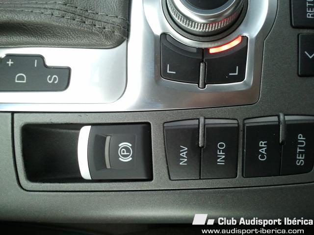

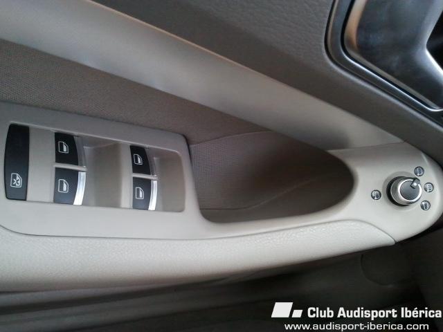

vococid Publicado 28 de Mayo del 2012 Denunciar Publicado 28 de Mayo del 2012 Ya he puesto los botones cromados nuevos. Es un petardo el tener que desmontar todos los paneles de las puertas y la consola central para el botón del freno, pero me ha merecido la pena. Adjunto unas fotos. Responder
dania62.7 Publicado 28 de Mayo del 2012 Denunciar Publicado 28 de Mayo del 2012 te ha quedado de maravilla! Responder
