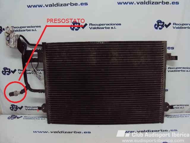

Haz una prueba, desconecta el presostato de alta presion a ver, es esto, debe de quedar por debajo del faro, per osi solo es para desconectar igual puedes meter la mano por la parte del motor. Ya contaras, si ves que asi funciona bien entonces paralo, a ver si va a jod** otra cosa por excedo de presión, ya pensaremos porque pasa.

atabasco: lo probaré pero en ese caso con el coche parado el resultado seria el mismo ¿no?, la presion en el radiador seria la misma con el coche a 100km/h que a 0km/h o a 30km/h.... ¿no?
