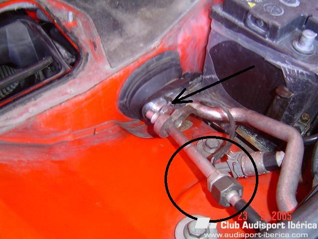

Athabasco Publicado 19 de Mayo del 2012 Denunciar Compartir Publicado 19 de Mayo del 2012 A ver es que de la manera que lo comentabas y cito tus palabras, en parado enfria tela, es como si hubiera algun problema mas allá de tener gas. Con esas mediciones no te debe de enfriar ni parado, la temperatura que debe marcar por los aireadores es sobre 6-8º, pero tienes que ponerlo a velocidad baja y sin la recirculación, que el aire aunque con menos caudal da mas frio. Comentale al taller lo de la nieve, por lo de la valvula de expansión o por si sabe a que se debe. S2 Responder Enlace al comentario Compartir en otros sitios web More sharing options...

luislucena Publicado 19 de Mayo del 2012 Denunciar Compartir Publicado 19 de Mayo del 2012 seras.....si la tengo 14-8, que mamoncete eres , estoy loco porque me digas donde esta la valvula de expansion y me sales con esto :crying_anim: Responder Enlace al comentario Compartir en otros sitios web More sharing options...
Athabasco Publicado 19 de Mayo del 2012 Denunciar Compartir Publicado 19 de Mayo del 2012 seras.....si la tengo 14-8, que mamoncete eres , estoy loco porque me digas donde esta la valvula de expansion y me sales con esto :crying_anim: Responder Enlace al comentario Compartir en otros sitios web More sharing options...
luislucena Publicado 19 de Mayo del 2012 Denunciar Compartir Publicado 19 de Mayo del 2012 Pues tendría que mirar pero no me suena nada de nada, esa foto no es actual es del 2005, jajajajajaj Responder Enlace al comentario Compartir en otros sitios web More sharing options...
Athabasco Publicado 19 de Mayo del 2012 Denunciar Compartir Publicado 19 de Mayo del 2012 Pues tendría que mirar pero no me suena nada de nada, esa foto no es actual es del 2005, jajajajajaj En esa foto sale hasta un presostato que seguramante tu lo tengas en el condensador o radiador del a.a. La valvula que dentro de ahi (circulo) o donde la flecha. Miraros de todas formas esto de m0nch0: http://www.areavag.com/foro/showthread.php?830-Solucion-a-problema-con-Climatizador-Passat-A4-A6.-%28fotos%29 Responder Enlace al comentario Compartir en otros sitios web More sharing options...

guizopo Publicado 19 de Mayo del 2012 Autor Denunciar Compartir Publicado 19 de Mayo del 2012 Mas datos, encinté la sonda de temperatura justo en el tubo de la foto anterior, entre la valvula y la entrada al habitaculo. En el camino de ida, con el aire del habitaulo mas caliente, me llegaba a 2,5º parado, a cualquier revolucion del motor, en marcha no bajaba de 6,5º mas o menos. En el camino de vuelta, supongo que le dio tiempo de enfriar algo el aire del habitaculo, parado llegaba a bajar mas de 1º, incluso llegó a valores negativos, en marcha subia a 2,5º o 3º mas o menos, no es mucha diferencia pero pienso que deberia enfriar mucho mas. Creo que esta claro que tengo un problema de gas, compresor...... no se, sugerencias? Responder Enlace al comentario Compartir en otros sitios web More sharing options...

guizopo Publicado 21 de Mayo del 2012 Autor Denunciar Compartir Publicado 21 de Mayo del 2012 Me queao helao.... Pruebas a lo bruto ya, en vista de que la subida de temperatura tiene algo que ver con el aire que circula en marcha he tomado medidas drásticas, le he pedido a mi vecino un "sopla", el soplador ese largo que usan los jardineros para barrer las hojas, y me he liado a soplar por todas partes, radiador, motor, por arriba, por abajo....... sorpresa, por mucho que sople en el radiador la temperatura no sube, al contrario, baja aun mas, ha llegado a valores negativos en poco tiempo, pero al soplar en el habitaculo de la bateria..... ha subido como la espuma.... Entonces me he dado cuenta de que me falta la junta de goma que deberia haber justo entre el habitaculo donde va la bateria, centralita y demas y el motor. Conclusión, al generarse la corriente de aire propia de la velocidad todo el aire recalentado del motor pasa a ese habitaculo calentando la tuberia por la que entra el gas frio al condensador. No estoy seguro del todo, porque tambien podria ser que el aire del "sopla" solo este calentando la sonda del termometro y este equivocado otra vez.... para comprobarlo, ya que no tengo la junta y además el plastico de la parte inferior del cristal está hecho polvo, he decidido cubrir el trozo de tuberia tras la válvula con aislante térmico y cinta aislante, con la sonda del termómetro dentro. De momento con el "sopla" sople donde sople no ha subido nada la temperatura pero el resultado de verdad lo sabré mañana cuando salga a carretera con el coche. Estoy acostumbrado a averias que se complican y se que un paso importante es volver al principio, a la famosa frase "seguro que es una chorrada", en el 90% de los casos lo es. ...os imaginais que todo el problema haya sido eso......despues de años de investigación..... Responder Enlace al comentario Compartir en otros sitios web More sharing options...
