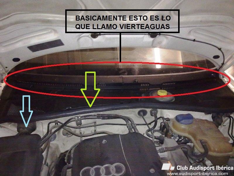

Athabasco Publicado 22 de Mayo del 2012 Denunciar Compartir Publicado 22 de Mayo del 2012 Pero a ver que me aclare a que junta te refieres a la que he marcado verde o azul? Responder Enlace al comentario Compartir en otros sitios web More sharing options...
guizopo Publicado 23 de Mayo del 2012 Autor Denunciar Compartir Publicado 23 de Mayo del 2012 La verde, la mas larga, la que va de lado a lado del coche, por cierto el plastico que recubre toda la zona de la bateria tampoco lo tengo, y el vierteaguas esta hecho polvo.... Un desastre vamos. Responder Enlace al comentario Compartir en otros sitios web More sharing options...
