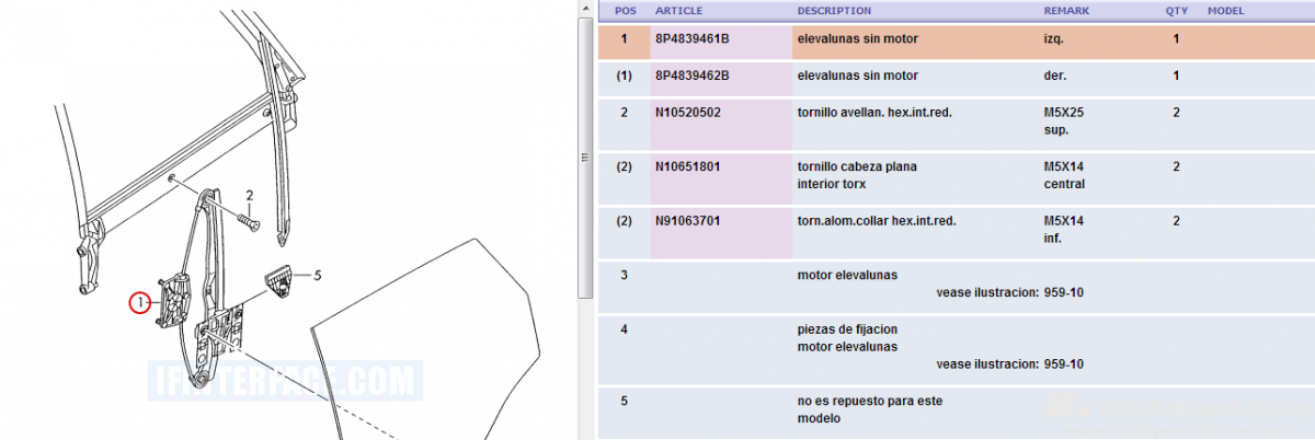

Perdona! ME EQUIVOQUE! Mi a3 es de 2005, y como ahi pone que ese sirve para audi a partir de 2007... no se si me valdra!
Puede valerme?
Mira, te pongo captura del ETKA para un SB del 2005.
Según esto las referencias del levanta vidrios traseros son:
8P4 839 461 B izdo
8P4 839 462 B dcho
Los de Oscaro son esas mismas referencias acabadas en A, por lo que tb te valen.
En ebay.de tb tienes alguno.
