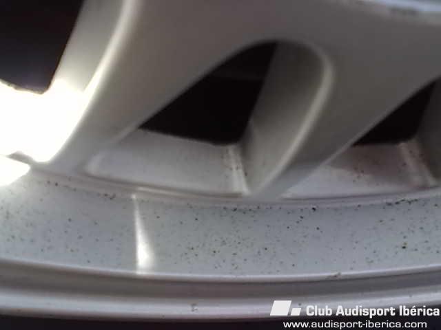

RodesAudi100 Publicado 12 de Mayo del 2012 Denunciar Publicado 12 de Mayo del 2012 (editado) Hola amigos,acabo de adquerir una llantas de aluminio del segundamano bastates buenas para un 90,pues bien!!!me gustaria saber como terminar de limpiarlas ya que estaban llenas de grasa para sacar unas pinquetas o salpicones por llamarlo de alguna manera unas pequitas negras de la misma grasa pero grabadas,que no se si con una lija al agua o un puludor. Aqui dejo una foto para valorar mejor la solucion,gracias. Editado 12 de Mayo del 2012 por rodesaudi90 Responder
Santi_MaD Publicado 12 de Mayo del 2012 Denunciar Publicado 12 de Mayo del 2012 Eso mas que grasa diria que es ferodo incrustado, asi que no te queda otra que IRON X: http://www.carcarepassion.com/epages/61556784.sf/es_ES/?ObjectPath=/Shops/61556784/Products/CP-IRONX500 Responder
RodesAudi100 Publicado 12 de Mayo del 2012 Autor Denunciar Publicado 12 de Mayo del 2012 (editado) Ok muchas gracias intentare comprarlo,no sebia que era ferodo,supongo que sera de los frenos y no lo limpiaron en su momento,parece unas chispas de soldadura o una radial. saludos Editado 12 de Mayo del 2012 por rodesaudi90 Responder

Santi_MaD Publicado 13 de Mayo del 2012 Denunciar Publicado 13 de Mayo del 2012 (editado) Acuérdate de que no llegue a las pastillas de freno este liquido que se las zampa! Exactamente que le pasa si le cae? Saludos. Pues este descontaminador ferrico deshace las particulas de hierro, los puntos negros no son mas que particulas de tus pastillas de freno que al rozar salen despedidas a alta temperatura pegandose a la llanta... Por lo que si el iron x elimina esas particulas tambien se comera las pastillas, parte de ellas, haciendo que pierdan volumen y eficacia... Lo mejor es que lo hagas con la llanta desmontada... Pero si no cubre la pinza con un pastico y una goma... Asi de simple. Ah y la llanta limpia y seca... Y fria. Editado 13 de Mayo del 2012 por Santi_MaD Responder
RodesAudi100 Publicado 13 de Mayo del 2012 Autor Denunciar Publicado 13 de Mayo del 2012 (editado) Acuérdate de que no llegue a las pastillas de freno este liquido que se las zampa! Exactamente que le pasa si le cae? Saludos. Pues este descontaminador ferrico deshace las particulas de hierro, los puntos negros no son mas que particulas de tus pastillas de freno que al rozar salen despedidas a alta temperatura pegandose a la llanta... Por lo que si el iron x elimina esas particulas tambien se comera las pastillas, parte de ellas, haciendo que pierdan volumen y eficacia... Lo mejor es que lo hagas con la llanta desmontada... Pero si no cubre la pinza con un pastico y una goma... Asi de simple. Ah y la llanta limpia y seca... Y fria. Que informaciones hay por aqui esto da gusto,de todas maneras las llantas nuevas no eran de mi coche ya que las otras que retire no tenian esas manchas,gracias un saludo. Editado 13 de Mayo del 2012 por rodesaudi90 Responder
