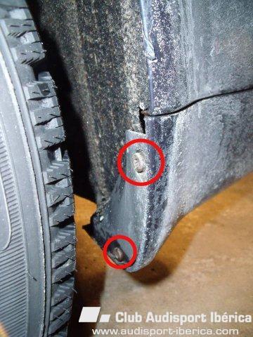

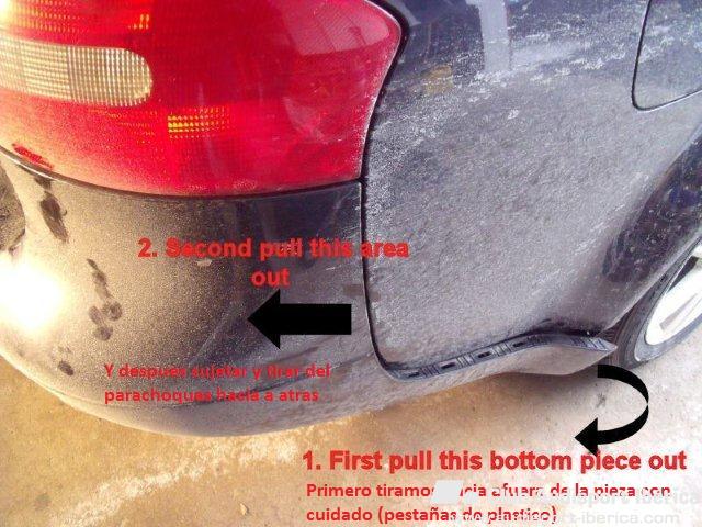

AudiTransporter Publicado 12 de Mayo del 2012 Denunciar Publicado 12 de Mayo del 2012 (editado) Hola a todos, Pues nada que al final lo compré y gracias a las instrucciones que me buscó a34323 he podido desmontar el paragolpes sin mayor problema (pues algun retrasillo de novato). Las fotos las he sacado de ese post y desde aquó doy gracias a ese forero por ellas. http://www.audizine.com/forum/showthread.php/468769-How-to-remove-rear-bumper-cover-in-Audi-A6-Sedan Pues pues todo empieza por quitar tooodos los tornillos (5 internos en cada lado) dos externos en cada paso de rueda y uno debajo del coche. Este es el kit, cuesta 14€ con gastos incluidos, y por ese precio no esperaba ni que funcionase.. <_< : Editado 12 de Mayo del 2012 por AudiTransporter Responder

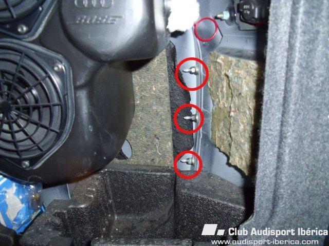

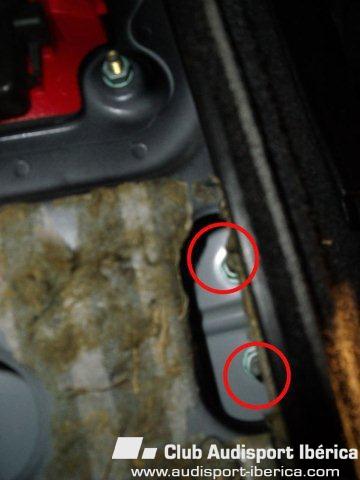

AudiTransporter Publicado 12 de Mayo del 2012 Autor Denunciar Publicado 12 de Mayo del 2012 (editado) Empezamos con 3 tuercas que por el esparrago que llevan, se necesita llave de tubo (pero hueca eh ¡¡) Yo no he quitado el soporte porque me he apañado bien. Editado 12 de Mayo del 2012 por AudiTransporter Responder

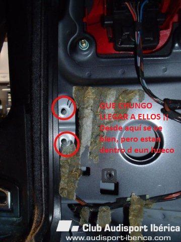

AudiTransporter Publicado 12 de Mayo del 2012 Autor Denunciar Publicado 12 de Mayo del 2012 En esta foto se ve mejor (todas estas fotos las he sacdo del post que he mencionado arriba que queda claro). El problema ha llegado al intentar soltar la pareja de tuercas que señalo mas abajo. Responder

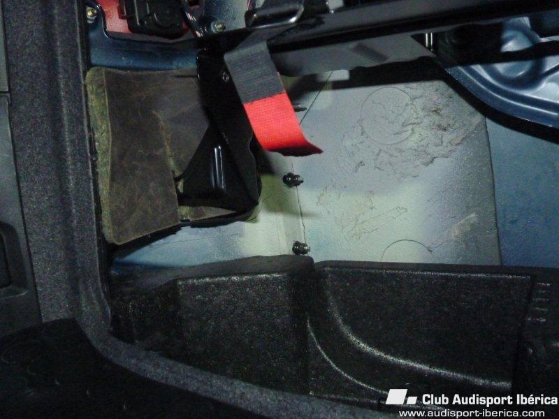

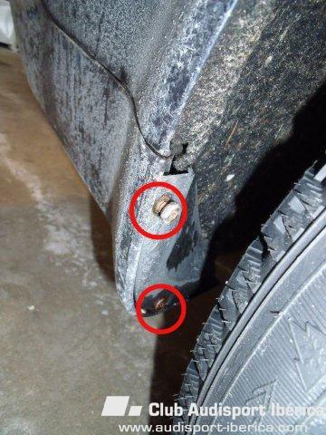

AudiTransporter Publicado 12 de Mayo del 2012 Autor Denunciar Publicado 12 de Mayo del 2012 Seguimos por el otro lado, y continuamos despues por los tornillos de los pasaruedas, para acabar con el que está debajo del coche: Responder

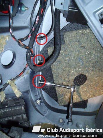

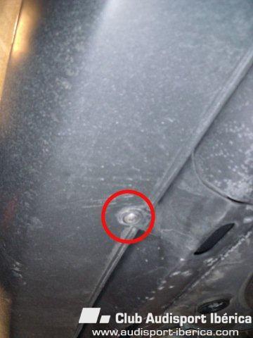

AudiTransporter Publicado 12 de Mayo del 2012 Autor Denunciar Publicado 12 de Mayo del 2012 Seguimos con los tornillos Responder
AudiTransporter Publicado 12 de Mayo del 2012 Autor Denunciar Publicado 12 de Mayo del 2012 Ahora que la pieza está suelta, hay que sacarla con cuidado, pero sale bien y facil: Responder

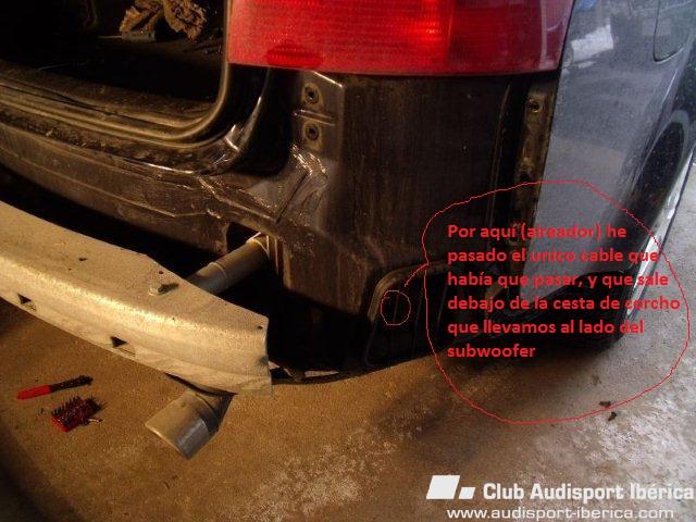

AudiTransporter Publicado 12 de Mayo del 2012 Autor Denunciar Publicado 12 de Mayo del 2012 Aquí se ve por donde he pasado el unico cable que va a la mini centralita (un poco mayor que un mechero Zippo). Este aireador comunica con el maletero justo debajo de las bandejas de corcho, pero con un poco de maña se puede meter (y eso que lleva un conector faston). Responder

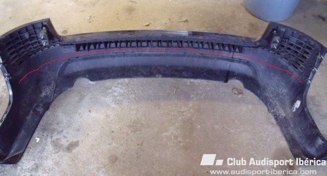

AudiTransporter Publicado 12 de Mayo del 2012 Autor Denunciar Publicado 12 de Mayo del 2012 (editado) Y ahora con el parachoques en el suelo colocamos la "antena" sensora (se me ha olvidado hacer la foto mas importante..sorryyy) Es como una tira de papel alumninio con adhesivo por un lado. Se limpia primero bien con un limpiador tipo APC, y despues de le pasa alcohol, para finalmente pegar el sensor y taparlo con CINTA AMERICANA, muy importante esto ultimo para evitar que se despegue. Se coloca por donde va la linea roja: Editado 12 de Mayo del 2012 por AudiTransporter Responder
