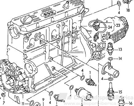

... Por cierto alguien me puede decir donde va el termocontacto en el 2.3 133cv NG?
El termocontacto para el indicador de la temperatura va situado en el lado izquierdo del motor, entre el motor y el manguito gordo que va al radiador.
Lleva un conector de 4 polos, aunque lo habitual es que el termocontacto tan solo lleve tres.
Es el número 13:
Aunque en la imagen del Etka está situado en la parte superior, lo normal es que la encuentres en la parte inferior del tubo.

El número 13 de la imagen del Etka (que suele estar debajo, no encima) sirve para mandar la señal al reloj del cuadro, también controla el aire acondicionado, desconectándolo si el motor se calienta mucho.
El 15, que está en el lado opuesto, creo recordar que es el que lleva la información de temperatura a la centralita.
El que va en el radiador tan solo sirve para hacer funcionar el electro-ventilador.
