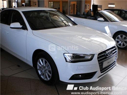

josvic Publicado 13 de Mayo del 2012 Denunciar Publicado 13 de Mayo del 2012 hola amigos, me he comprado el audi a4 avant este año ( 2.0 tdie ) y estoy super contento con el y lo unico que cambiaria del coche serian las llantas , para darle un toque mas deportivo. Lo que ocurre es que tengo las llantas de 16, y me gustaria coger unas de 18 ... Mi pregunta es : en mi hoja tecnica pone como maximo 225/50 r17 94h ¿eso quiere decir que solo puedo poner de 17 ? o si pongo de 18 tengo que homologarlas? y otra preguntilla , vosotros cogeriais replicas ? muchas gracias . Responder
