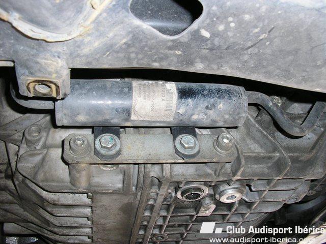

Tejeda Publicado 17 de Mayo del 2012 Denunciar Publicado 17 de Mayo del 2012 De todos modos ya que el cambio multitronic, (Del cual tengo uno) da tantos problemas, no viene mal que le cambies el ATF (Automatic Transmision Fluid) cada 40.000. Dependiendo del conce, algunos solo te cambian el ATF y listo. Otros te dicen que tienes que cambiarle también el un filtro en linea que tiene (unos 300 €) En mi caso lo llevo a un taller especializado en cambios automáticos que usan el ATF de Audi y el filtro en linea lo desmonta y lo lavan ya que es de esos de malla metálica. Este es el filtro en linea: Responder

Tejeda Publicado 20 de Mayo del 2012 Denunciar Publicado 20 de Mayo del 2012 El cambio multitronic ha tenido varias modificaciones, el mío, concretamente un A4 2.5 TDI multitronic de 2003, lleva en realidad dos filtros, uno en el interior del tipo que puede llevar una bomba de aceite, es decir una malla plana en el fondo del cambio desde donde la bomba succiona el ATF; y el otro es un filtro en linea, se encuentra como se ve en la foto en el exterior del cambio y se dirige al radiador de refrigeración del ATF que en la foto se ve como un tubo negro con una pegatina, este último concretamente es el que se puede lavar, el del interior del cambio no se limpia nunca por el costo de desmontaje y montaje, que supongo yo que los ingenieros de Audi habrán concluido que no se atrofia durante toda su vida útil. lorquinoaudi me da mucha alegría lo que me dices, pues el mío a día de hoy, (220.000 Km) va muy bien, tengo entendido que los primeros dieron algunos problemas y en vez de 6 discos de embrague le pusieron 7 y algo más pero no lo recuerdo, lo que sí es cierto es que el cambio multitronic no es un cambio deportivo, es decir que no es para estar estrujandolo en todo momento ya que sí son un poco más delicados que otros cambios automáticos. He visto A4 b7 con la cadena del multitronic partida y perforado el carter del cambio y estos ya tenían todos los fallos resueltos. Conclusión del multitronic: Un cambio excelente, suave y muy cómodo. Pegas: mantenimiento un poco caro y no es un cambio para sacarle el 100 % a cada momento. Un saludo a todos. Responder

chimaco Publicado 18 de Abril del 2015 Denunciar Publicado 18 de Abril del 2015 (editado) Hola Nandos, ¿El filtro que te han cambiado es el filtro metálico en linea que aparece en la foto que ha puesto el compañero Tejeda? En ese caso me parece muy buen precio, aceite y filtro por 220 + iva, teniendo en cuenta que sólo ese filtro ronda los 250 - 300€ (PVP sin descuento). Editado 18 de Abril del 2015 por chimaco Responder
