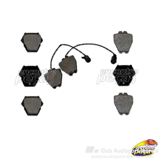

Alberoad Publicado 14 de Mayo del 2012 Denunciar Publicado 14 de Mayo del 2012 La cosa es así de sencilla: Cuando cambias las pastillas debes de cambiar tb los avisadores de desgaste (testigos). Entonces ya no te saldrá el aviso. Si no lo haces si sale. Salu2. Responder
baioneta Publicado 14 de Mayo del 2012 Denunciar Publicado 14 de Mayo del 2012 (editado) En las pastilhas estan los indicadores de desgaste . hay que desenfufar los antiguos, e enchufar los nuevos que bienem com las pastilhas Editado 14 de Mayo del 2012 por baioneta Responder
electrotelco Publicado 16 de Mayo del 2012 Denunciar Publicado 16 de Mayo del 2012 Tal y como te dicen, los testigos, están en las propias pastillas, de modo que al realizar el cambio de pastillas, dejará de saltarte el aviso Responder
