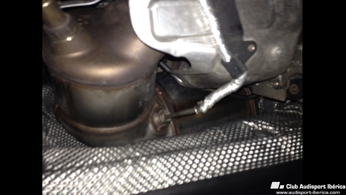

Quimicefa Publicado 26 de Septiembre del 2013 Denunciar Publicado 26 de Septiembre del 2013 Es el corto para esa fecha creo, pero si abres el capó lo ves enseguida Enviado desde mi Nexus 4 usando Tapatalk Responder
vie Publicado 26 de Septiembre del 2013 Denunciar Publicado 26 de Septiembre del 2013 (editado) Yo he quitado el dpf y he puesto una downpipe. Si tu coche es anterior al 2008 es la larga. Si es posterior es la corta. Pero ojo. La fecha debe ser la de fabricacion del coche. NO LA DE COMPRA. El mio lo adquiri en 2008 y esta fabricado en 2007. Por lo tanto lleva la version larga. En cuanto al resultado es ESPECTACULAR. Ademas de tener escapes Remus que vienen con el kit Caractere, ahora el sonido es espectacular. No parece diesel. Efectivamente el consumo se modera. Y en cuanto al humo que despide...depende a las revoluciones que lo subas. Cuando mas puede echar es entre 3000-4000 rpm y no te creas que echa mucho. Vamos que no es un calamar ni mucho menos. Eso si. En potencia gana entre 20-25 cv. Ah y el corte con la consiguiente reprogramacion esta mucho mas alto. A mi a 5300 rpm no me corta. Espero que te sirva de ayuda. Edito porque voy a ver si encuentro el video que puse en su dia para diferenciar el sonido antes y despues del dpf. Editado 26 de Septiembre del 2013 por vie Responder

Navaja Publicado 27 de Septiembre del 2013 Denunciar Publicado 27 de Septiembre del 2013 GRACIAS COMPAÑERO, E LEVANTADO EL COCHE Y ES LA CORTA, JUSTO TERMINA EL DPF ESTA LA UNION. YA TENGO GANAS DE PONERLO, YO LO TENGO REPROGRAMADO Y ES UN TIRO A VER QUE TAL VA.... Cuanto suelen cobrar por configurarlo para que no de fallo?? Responder
