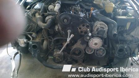

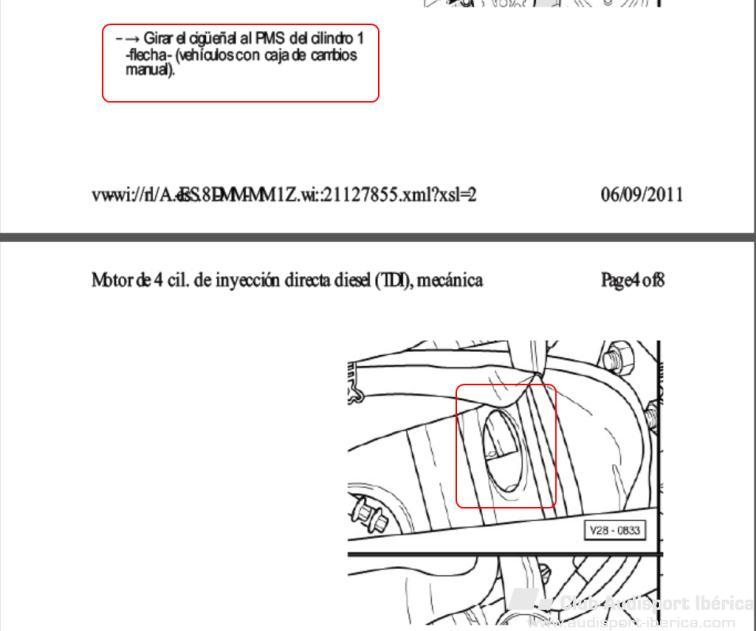

sata Publicado 14 de Mayo del 2012 Denunciar Publicado 14 de Mayo del 2012 Buenas. Ando liado y seré breve.... No me coinciden la marca del volante motor con el agujero de la bomba inyectora. Si coloco la marca del volante en su sitio (siguiendo indicaciones del Elsawin ) no me entra el util en la polea y si giro un pelín mas el cigueñal,me entra el util,pero claro la marca ya se ha "escondido"............no me queda como en el Elsa. FOTO: Cuando entra el util de la polea,la ranura del arbol de levas queda en su sitio y también la puedo bloquear..... ¿Qué me aconsejais? ¿ Paso de la marca del volante....? Es que no se me ocurre otra cosa..... El temilla me va gordo,pero lo quiero hacer yo,si o si,...... Muchas gracias por adelantado. Un saludo. PD:La caja de cambios es manual,...lo digo por lo de la marca del volante motor, Responder
Tolo Publicado 14 de Mayo del 2012 Denunciar Publicado 14 de Mayo del 2012 La correa se estira, supongo que hablas de la vieja... Responder
sata Publicado 14 de Mayo del 2012 Autor Denunciar Publicado 14 de Mayo del 2012 La correa se estira, supongo que hablas de la vieja... Si hablo de la vieja....... Entonces,entiendo que es normal que no coincidan.Lo importante es que coincidan la bomba y el arbol de levas,¿no? Muchas gracias Tolo.Cuando estoy atascado siempre apareces,titán. Saludos. Responder
Tolo Publicado 14 de Mayo del 2012 Denunciar Publicado 14 de Mayo del 2012 A mi me gusta marcar con tipex (tengo todos los útiles) no sólo los piñones sino la correa vieja y después traslado las marcas de una correa a la otra. Sólo funciona para ponerla (si das una vuelta ya no coincide) pero ayuda mucho a ponerla y a que no pase lo que te está pasando. De esta manera (marcando la correa) no importa el estiramiento. Seguramente al poner la correa nueva tendrás que mover un pelo el cigueñal hacia atrás. Responder

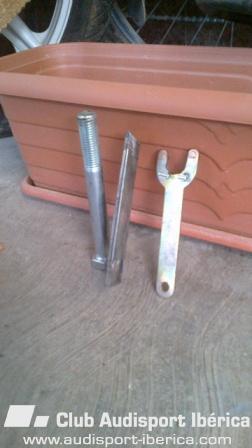

moroca Publicado 14 de Mayo del 2012 Denunciar Publicado 14 de Mayo del 2012 Para el que le interese el tema de las herramientas es de lo mas facil un simple tornillo, una pletineja y una llave de dos tetones de radial, modificada con otros dos tetones, para que pueda encajar perfectamente en el tensor. Animo sata seguro que se te queda de pm ya veras!!! Responder

nanisete Publicado 14 de Mayo del 2012 Denunciar Publicado 14 de Mayo del 2012 Para el que le interese el tema de las herramientas es de lo mas facil un simple tornillo, una pletineja y una llave de dos tetones de radial, modificada con otros dos tetones, para que pueda encajar perfectamente en el tensor. Animo sata seguro que se te queda de pm ya veras!!! Coñeee :ranting2: Estos ingenieros siempre complicandonos la vida con herramientas especificas Saludos y mas fotos con mas detalle porfaaaaa ( tensor, tornillo para mover cigueñal marcas que trae de origen ...... ) perdon por las exigencias pero es que al mio tambien me gustaria hacersela yo cuando le toque.... Responder
sata Publicado 14 de Mayo del 2012 Autor Denunciar Publicado 14 de Mayo del 2012 Para el que le interese el tema de las herramientas es de lo mas facil un simple tornillo, una pletineja y una llave de dos tetones de radial, modificada con otros dos tetones, para que pueda encajar perfectamente en el tensor. Animo sata seguro que se te queda de pm ya veras!!! Con útiles de ese tipo ando.....je,je,.... Gracias por lo ánimos. Bloquea la bomba y el arbol de levas, y cuando desmontes la correa pones el cigueñal en la marca. saludos Gracias ttoni. Para el que le interese el tema de las herramientas es de lo mas facil un simple tornillo, una pletineja y una llave de dos tetones de radial, modificada con otros dos tetones, para que pueda encajar perfectamente en el tensor. Animo sata seguro que se te queda de pm ya veras!!! Coñeee :ranting2: Estos ingenieros siempre complicandonos la vida con herramientas especificas Saludos y mas fotos con mas detalle porfaaaaa ( tensor, tornillo para mover cigueñal marcas que trae de origen ...... ) perdon por las exigencias pero es que al mio tambien me gustaria hacersela yo cuando le toque.... Subiré fotos del tema,..........y si no se me amontona el asunto,...........tal vez brico..... Un saludo. Responder
